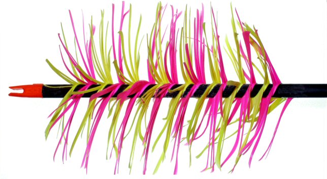

Zvažuji, jaké opeření zvolit na Flu-Flu šípy. Můžete se se mnou prosím podělit o své zkušenosti? Jako kolikl to brzdí, jak je to přesné výhody nevýhody? Varianty:
a) Jedno brko do spirály
b) dvě brka do spirály vedle sebe
c) 6 vysokých letek normálně nalepených
Prosím o osobní zkušenosti, google požívat umím
12.04.2012 21:02
Jedno brko zatocene do spiraly je nouzove reseni a sip se rychle otaci a je hlucny ......2. dve pera do spiraly je opereni zdejsich indianu ,tez rychleji otaci sipem ,je hlucne i kdyz mene ,nez jedno pero zatocene kolem driku. 3. sest per rovne nalepeno ,velmi hlucne a to dela ta vyska per a pouziva se pouze a letici cile ,kde hlucnost nevadi diky velkym perum sip doleti tak 70-80 m .......moc velky odbor vzduchu nicmene se pouzivaji pouze vysoka pera plne delky 6 per nalepena rovne .......

13.04.2012 17:38
Dělal jsem buď "a" nebo "b", většinou "b". Ale "b" je pracnější, když už je jedno pero nalepené, trefit se tím druhým do závitu a neupatlat ho lepidlem. Využil jsem zbytky strhávaného peří, které nešlo použít na normální kormidla. Výška asi 2cm. Celkem na šíp přibližně 25cm brku, možná víc. - Samozřejmě motat závity tak, aby ses s celkovou délkou kormidla vešel při zakládání šípu mezi tětivu a zakládku na luku.
Tyto šípy ( "b" ) brzdily lépe, než "c" se šesti kormidly na které byla větší spotřeba materiálu. Protože všechna pera nebyla stejně dlouhá, střídal jsem u "c" kratší/delší, a lepil jsem je šikmo nebo do mírné šroubovice (lepička buď arten nebo ta od bearpaw). Nechtěl jsem pera zkracovat na stejnou velikost, abych maximálně využil jejich plochu. Navíc se některé kroutilo víc, jiné méně, takže i když byly všechny lepené na lepičce, ve výsledku šíp při letu "kulhal". Při využití vzoru "b" tenhle problém odpadá.
Kdybych se měl připravit na akci, na které by se fluflu používaly nad 20-25m s dostatkem bezpečného dopadového prostoru, tak bych volil vzor "c", ale s kormidly z kvalitního peří. Nebo "b", s menší brzdnou plochou. Na ty vrhačky používané v minulosti plánuji vzor "b".
