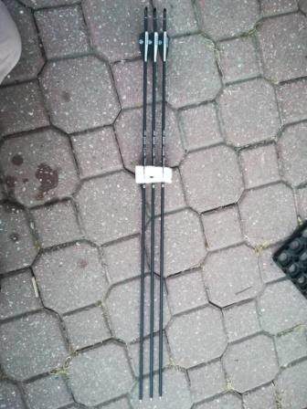

Zdravim, Jsem tu nový, ale vaše stránky jsem už párkrát navštívil, ve starém fórum bylo téma kuše neprofesionálně,( již uzavřené) proto jsem se rozhodl zalozit ( obnovit ) toto téma. Kuši se zabývám cca půl roku. Chtěl jsem si ji vyrobit sám. A to jsem také udělal. První je ze dřeva,síla nátahu 150lb ( lučiště koupené) spouštěcí mechanismus trriger ( vyroben). Optika 3-9x40 jednobodová.  Druhý kousek je v podstatě to samé jen s rozdílem těla ( jekl 25x50) pažba předpažbí rukojeť je z arsoft zbraně. Optika 3bodovy kolimator.

Toulec 🙂
Uhel byl ještě upraven blíže k tělu kuše.
Pracuju ještě na dvou kouskách, ty však budou Kladkové. U jedné chci udělat reverzni lučiště. Ramena budou z konce lyží, tak snad budou funkční.? Co si o tom myslíte? Budu rád za každou radu.
