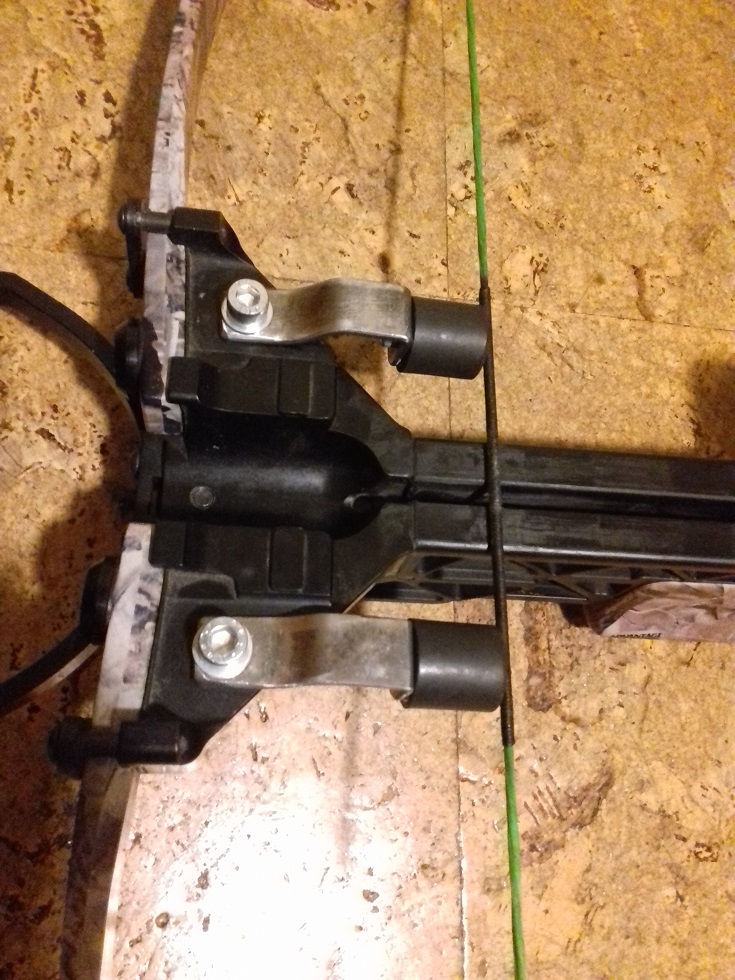

Tak tetiva od teba ma za sebou prvych 200 ran  .Po nahodeni a prvych 10 ranach ju natiahlo o 4mm k predku sochy,skrutil som ju este o 1 zavit a uz ju nehlo.Mas paradnu robotu  !Stredovka drzi dobre.Mazem ju stale kazde 4 rany.
Rail vzadu a plosku pred zubami zachytu som vylial tekutym kovom,aby tam vzniklo korytko v ktorom sa sip opiera spodnou polovicou.Po 200 ranach tym jednym sipom uz na nom vidno vzadu tie oderky,ale oproti tomu,ako ich dralo predtym, je to teraz uplna pohoda.Tak som s upravou spokojny a dufam,ze kusa vydrzi dlho.

Ok, priebežne díki za report,je nejaký výpadok omotavacieho vlákna zo zámoria, čiže ďalšie práce sú pozastavené na dobu neurčitú, alternatívne vlákna na výrobu nechcem,teda ďalší ľudia musia žiaľ čakať, alebo sa obrátiť inde.
Tie odetý tam budú vznikať časom stále,ako sme sa o tom osobne rozprávali, vzniká to pri štarte šípu,fyziku odrbat nejde,len korigovať.ale je super že si to takto zvládol a vychytal, minimálne predlzis životnosť šípu atď.

Tak tetiva ma za sebou 300 ran  .Trocha poznat otlaky na omotavke,kde ju zachytavaju zuby,inak je ok.Namontoval som dorazy tetivy,len som pouzil slabu pasovinku,tak ich ohyba.Musim urobit z hrubsej pasovinky.Ale aspon uz tetiva nemlati az do toho duraloveho drziaka ramien
