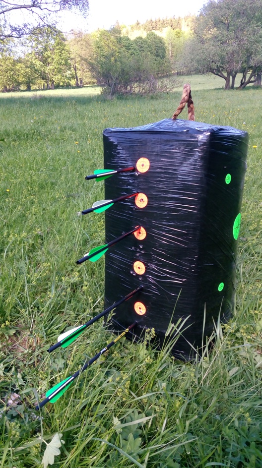

Pěkná práce. Doporučuji dát hadry do krabice - dovnitř dát z každé strany jednu vrstvu zátěžového koberce, celek obšít (nebo alespoň nasoukat na těsno) do pytle na obilí a až potom obmotat černou strečkou. DanM a scootr minulý týden viděli moji terčovnici, tak můžou posoudit. Myslel jsem, že má okolo 1000 zásahů, ale mýlil jsem se. Má už hodně přes 1500 (bylo do ní stříleno ještě kladkáčema).
nejsem teď doma, tak nemůžu odfotit - ale tohle je z víkendu, resp. z pátku:
Krabice má čtvercový půdorys, takže se do ní dá střílet ze 4 stran. Zatím měním jen strečku - obmotával jsem asi 4x.
Jinak mé poznatky z výroby: Zátěžák funguje jako zábrana proti vyboulení. Těsně obšitý pytel na obilí drží tvar terčovnice a zabraňuje vystrčení hader z terčovnice. Černá strečka je fajn, ale při určitém sklonu slunka háže odlesky (ale to každá lesklá vrstva). Jdou na ní pekelně dobře vidět ty barevné záměrné body. Hůře už zásahy na delší vzdálenost. Tam je vhodnější obalit ten bílý pytel na obilí pouze průsvitnou strečkou. Udělej si na vrch terčovnice ucho. Pokud ti to kuše prostřeluje, zavěs ji (tu terčovnicu  Big Grin  ). I když jsem hadry cpal velkou silou do krabice, tak po čase se stejně setřesou a na vrchu terčovnice už to hůře brzdí jak na spodu. Toto je terčovnice po více jak roku používání a jde to na ní hezky vidět:
Dá se ale snadno zvrchu otevřít a doplnit. Někdo oblepuje terčovnici dokola lepící páskou nebo duct tapem, ale mě se to neosvědčilo - chytalo se mi lepidlo na šípy. Někdo to používá a nemá s tím problém, asi záleží na druhu pásky.

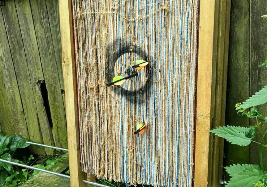

Zdravím. Osvědčila se mi tercovnice z koberců, hodně snese a výroba není nikterak složitá. V případě velké průbojnosti se dá stáhnout.
Msmmsmsm
Trochu jsem koberce stáhnul pomocí závitové tyče.
Papírový terč nastříkány sprejem.
Šípy idú hodne hlboko na silnejšiu libráž to moc nebude...
(12-06-2017, 06:16 PM)Tecumseh Napsal(a): Šípy idú hodne hlboko na silnejšiu libráž to moc nebude...
Tercovnici jsem pak víc stáhl a zlepšilo se to. Toto jsou staré fotky. Každopádně by to chtělo pro silnější kuše, více koberce, aby se to mohlo ještě více stáhnout a zaroven, nemusela být úzká tercovnice.  Big Grin
