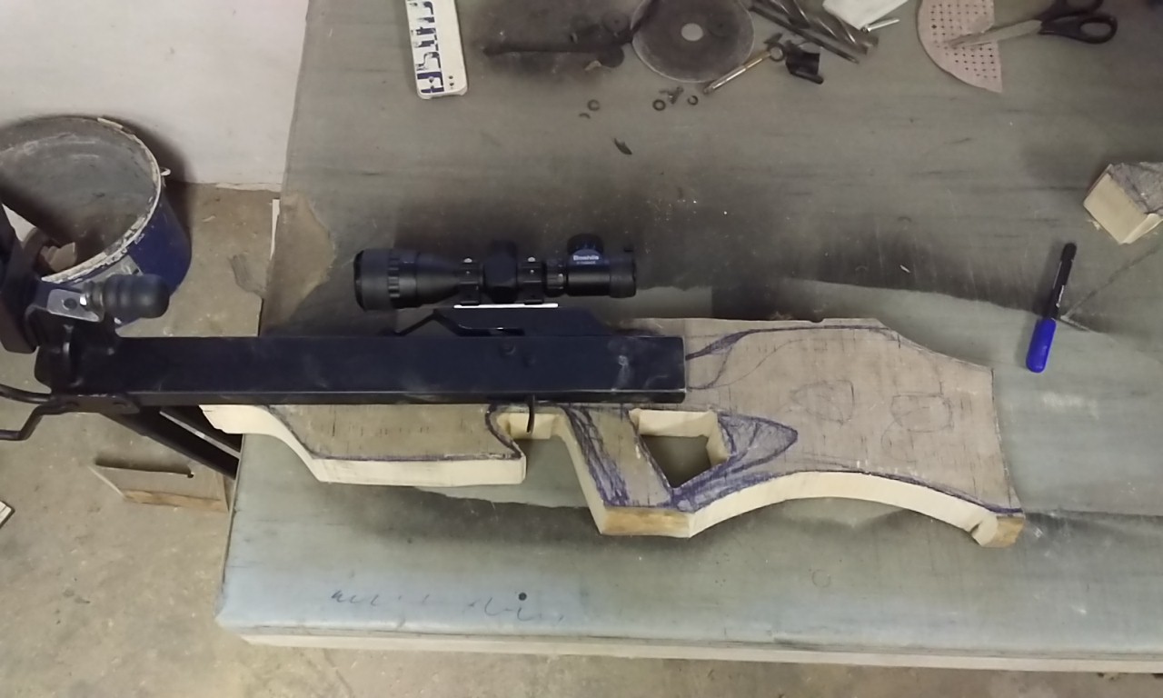

Tlumiče přidělány na kuši.
Pažba je zatím v hrubém opracování, jen pro představu, pro jaký tvar jsem se rozhodl.
Dřevo není bohužel  jasanové ( nemohl jsem sehnat)
Takže je to jiná tvrdá dřevina, nejsem truhlář, takže to nepoznám, ale nejpíš   jde o dub nebo buk.
Materiál jsem našel u přítelkyně na statku, takže to bude 10-15 let staré dřevo.
Hrubé opracování pažby....
