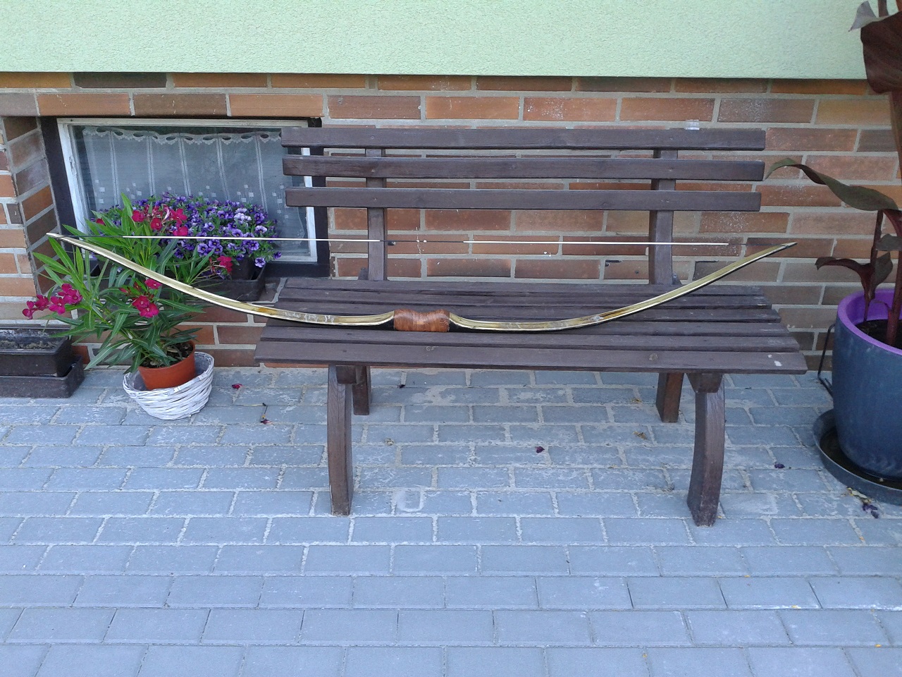

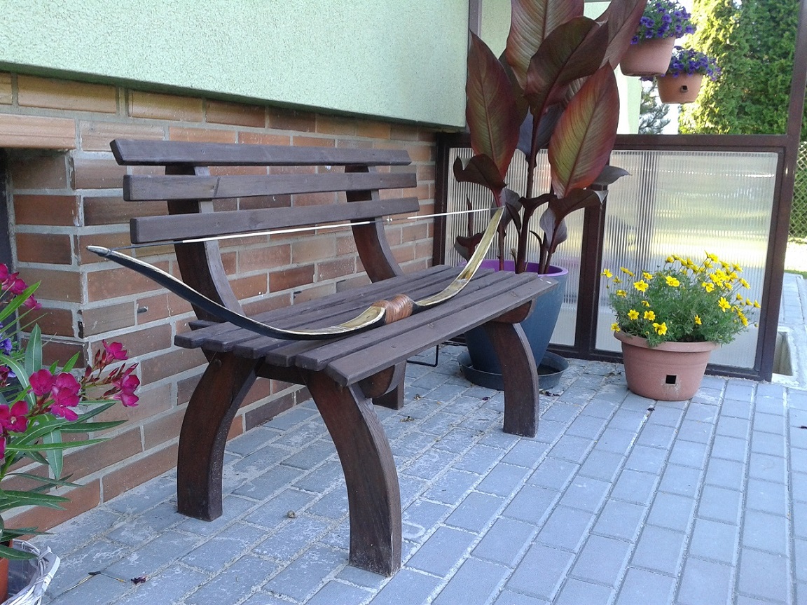

Můj staronový kousek. Akátový luk, 66", síla neměřená, odhadem 40 Lbs. Dělal jsem to ze zbytku, co mi bylo llíto vyhodit. 1 rameno mělo nahnilé místo kolem suku uprostřed. Druhé bylo zdravé, ale nakonec se obě ramena na tahové straně naštípla. Zalaminoval jsem to v těch místech. Přední strana stříklá černým matným sprejem. Zařadil bych ho do primitivních luků, ale ten laminát a černý sprej jsou spíš kategorie "dosti hrubá garážovka". Ve svislé rovině zkroucený do tvaru S, což zboku není vidět. Pohled zblízka je dost horší. Ale „recurve“ ramena střílí kupodivu dobře a mají příjemnější nátah než obyčejný dlouhý luk. Střílel i napštíplý a bez olaminování a k úplnému zlomení nestačilo dojít. Má za sebou asi 500 šípů. Snad to moc brzo nerupne.
Ještě 1 fotka
