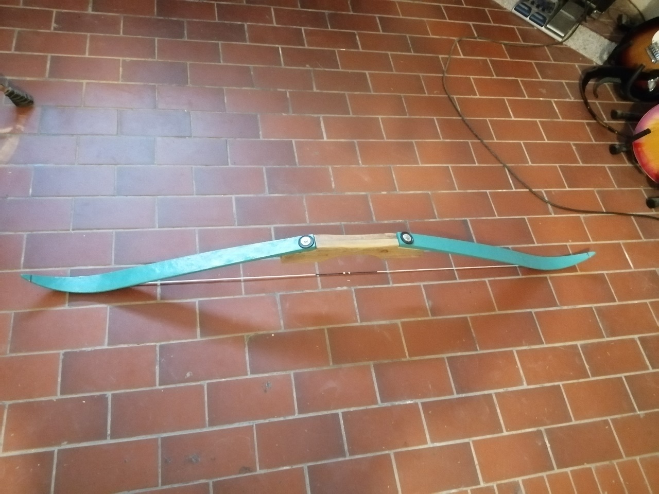

Nazdar, lidičky. Pro pobavení dávám pár obrázků z výroby deflexně-reflexního luku ze starých běžek z CCCP. A taky jako důkaz, že střílející luk z dřevěných běžek opravdu lze udělat. Je zajímavé, že jedna lyže už byla asi před 20 lety nalomená, pak spravená laminací a po odřezání se v luku zatím drží a nepraská. Kromě tětivy, kterou jsem koupil, je to udělané z toho, co poskytla garáž. Oproti fotkám jsou dneska na koncích ramen ještě dobové končíky, tak to budí trochu mocnější dojem. Síla kolem 25 liber. Délka tětivy je stejná jako pro 68" reflexní luk. Ale pozor! Po zhodnocení výsledku dojdete k tomu, že je jednoznačně lepší si koupit bazarový značkový komerční luk. Proč? Protože bez práce a doslova za pár stovek za bazarovku máte něco, co střílí o poznání rychleji. Takže jde to udělat, ale vezměte si to jako příklad nevhodný k následování :-)

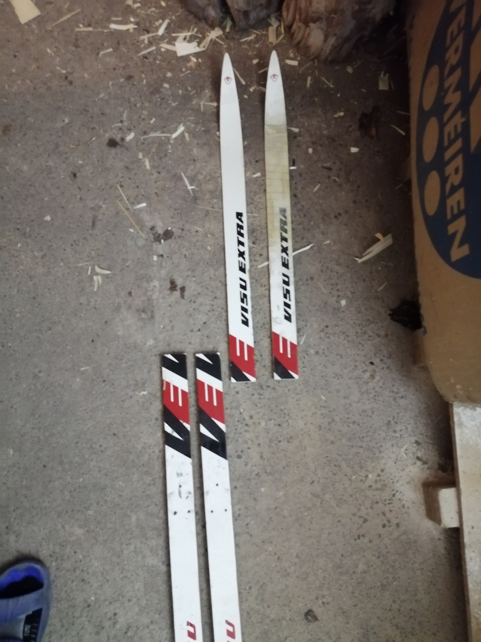

Na začátku jsou staré běžky.
Odřezání předních částí a madlo ze 2 slepených polovin dubového prahu.

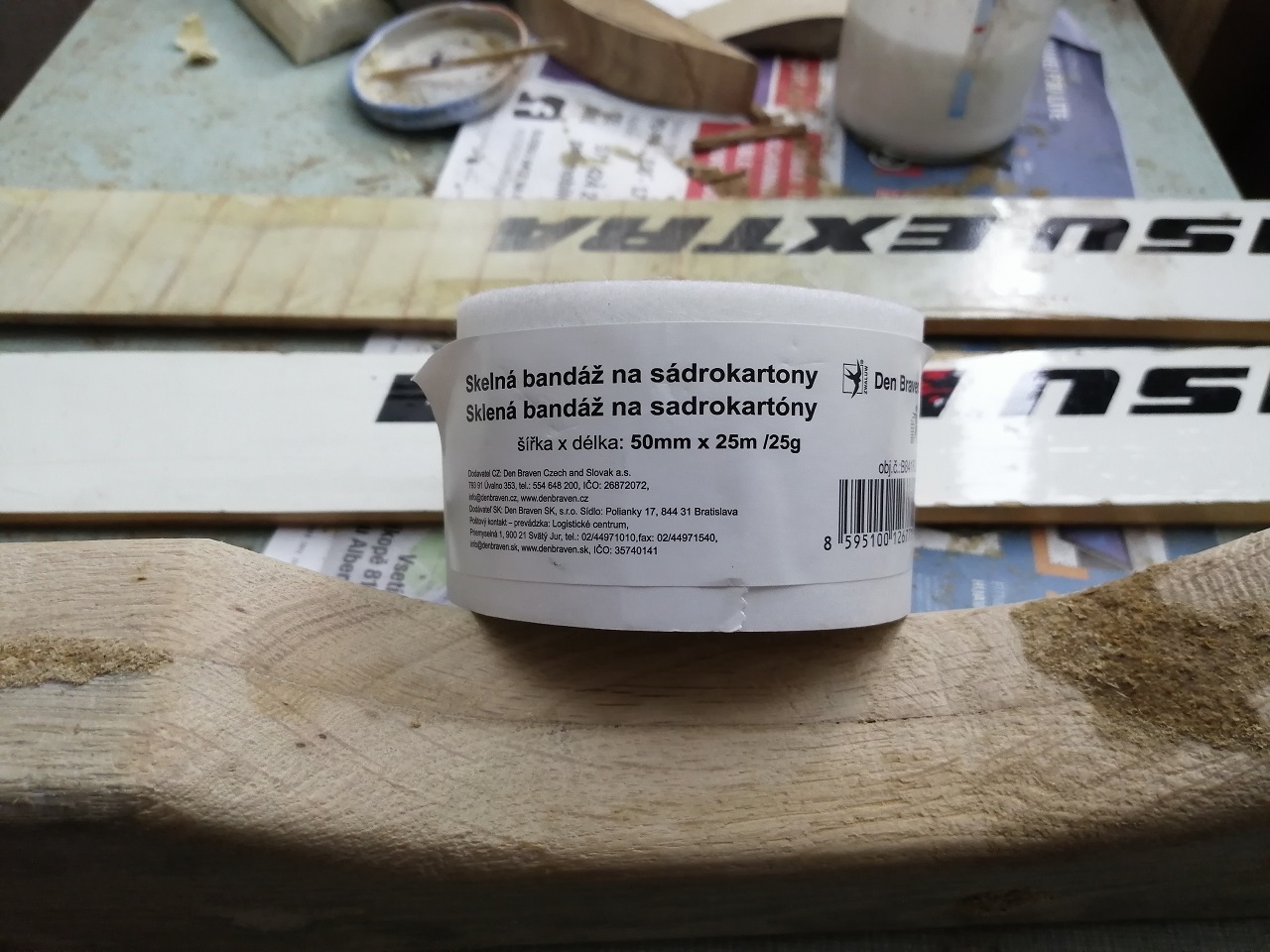

Levná laminovací páska.
Smontovaný běžkoluk s nasazenou tětivou.
