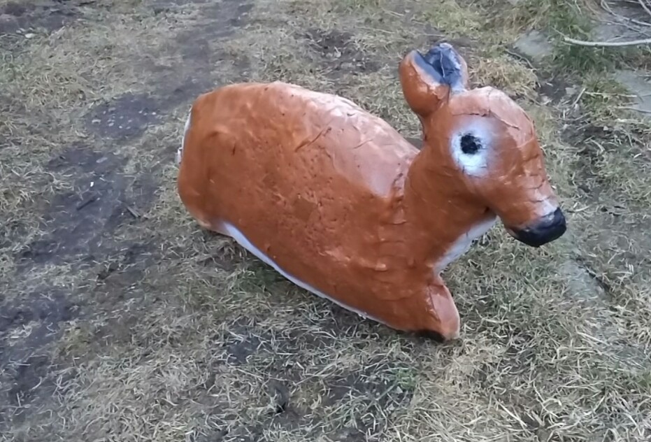

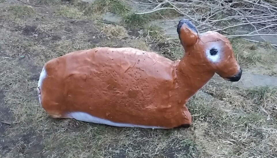

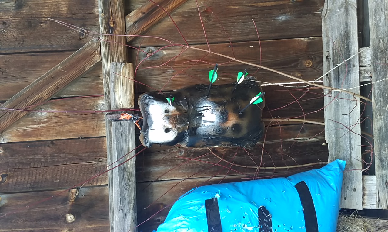

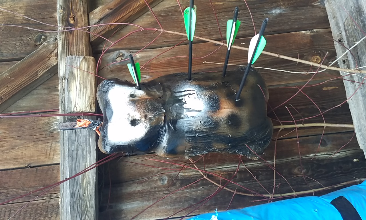

Pro pobavení 3D terčovnice Laň v říji :-D
materiál.: Tvrdý polistiren, kupa střečky, igelit, vrchní vrstva mirelon.

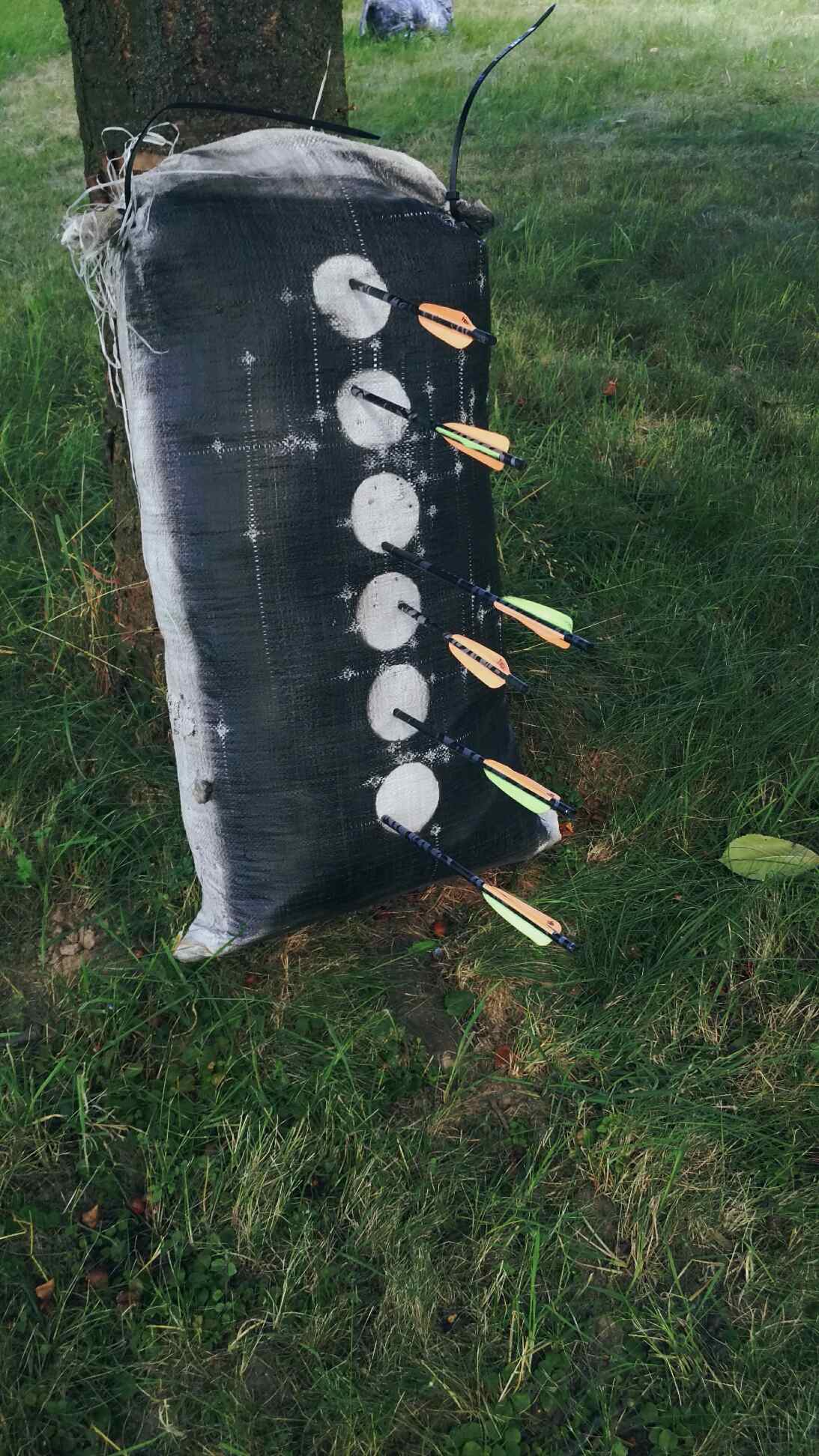

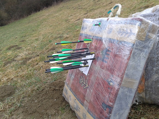

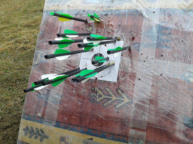

Jedna zkušenost s terčovnicí:  samodomo přenosná odolná terčovnice, síla asi 17 cm.  Uvnitř kostky mirelonu, na tom několik vrstev perlinky, několik vrstev koberce a strečky. Zastaví šípy z 55 Lb kladkového luku a taky šípy z 175Lb kladkové kuše dokáže spolehlivě zastavit. Velké mínus je to, že kromě mirelonu jsem dovnitř dal 1 desku tvrzeného polystyrenu a ten v kombinaci s perlinkou způsobí, že šíp se skoro nedá vytáhnout - táhnu obouruč a zapřený nohou. Polystyrenu se příště vyhnu, napéká se na trubku šípu, šípy nutno nehtem očistit.  Pozor na perlinku - i když výborně brzdí šípy, tak v ní zůstávají hroty i s inserty! Problém s vytahováním kupodivu není u kladkového luku. Dělají to jen ty šípy z kuše. Obojí je karbon. Stříleno z Hori-Zone Stealth, 40 metrů, ve stoje bez opory.
Trochu líp se to vytahuje, když se šíp před výstřelem mázne jelením lojem nebo silikonovým olejem. Mazat třeba v intervalu asi 2-3 výstřelů, jinak se ten sajrajt z terčovnice zase napéká.
Všimněte si, jak spolehlivě funguje Murphyho zákon: To držadlo pro přenos terčovnice trefuju celkem spolehlivě, i když to ani zanic nechci. Teď bylo apríla, tak asi nějaká výjimka, držadlo netknuté, ale zato 3 hroty zůstaly v terčovnici a 3 kormidla zničené, když jsem trefil spáru mezi kostkami mirelonu. To je ten horní šíp, co je uvnitř až po ušiska, k držadlu zbývalo 5 cm...
Rgx: Pořádná terčovnice... Taky mám špatnou zkušenost s polistirenem, obzvlášť s tim zeleným opravdu tvrdým. Šípy zastavuje skvěle, horší je to s vyndaváním. Místo toho je lepší použít zmáčknutý molitan + to vše ostatni co jsi psal.

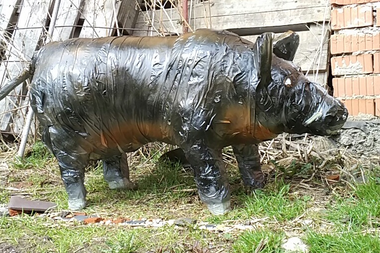

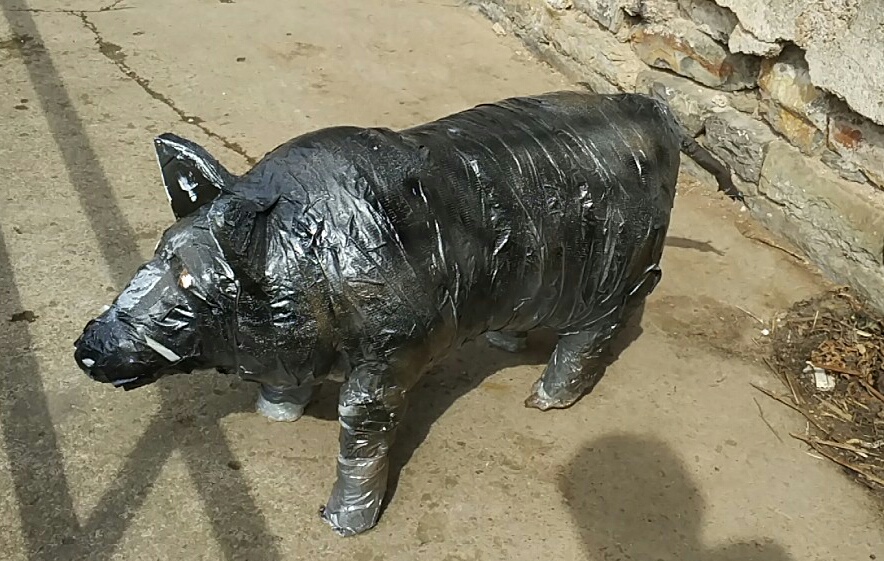

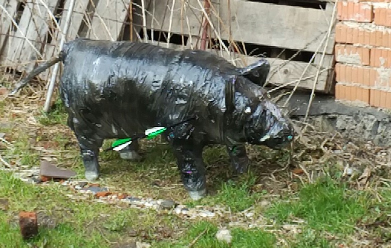

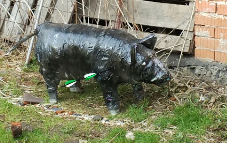

Dnes jsem si pohrál zase se střečkou a vzniklo prase (spíše sele) divoké :-D

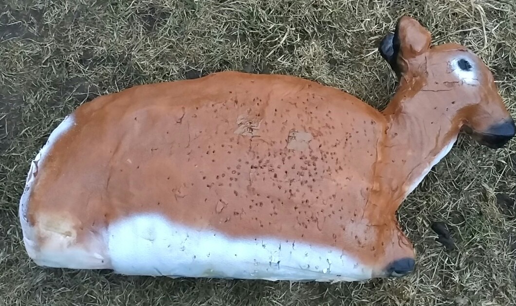

Šípy zastavuje dobře, tak jsem zvědaví kolik toho snese.
To je kousek vepřového! Proto se tomu říká černá zvěř.

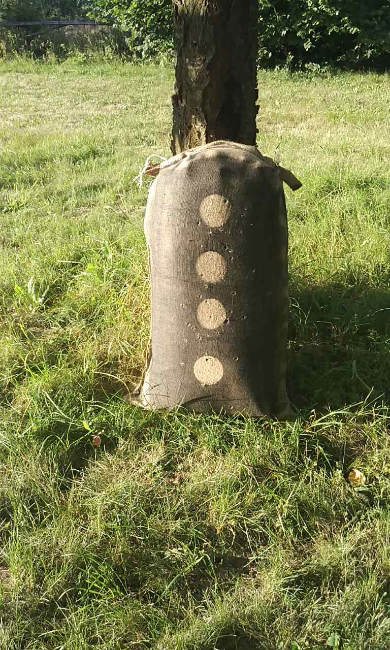

Terčovnice: jutový pytel, pytel na obilí. Uvnitř stěny koberec, vycpáno strečkou. Šípy to zastavuje dobře, navíc to udělá krásný zvuk dopadu ??
