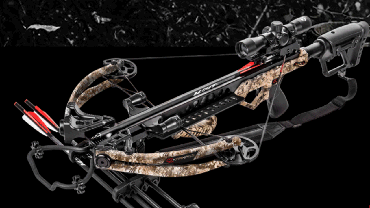

Není to úplně novinka, ale mám pocit, že to tu ještě nebylo.
https://karnagecrossbows.com/
Jedná se o již několikrát použitý tvar a cenovku.
