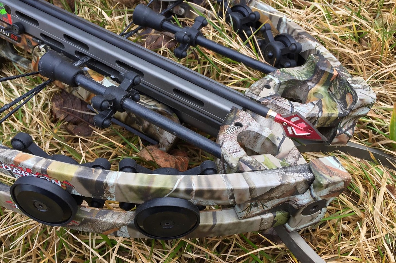

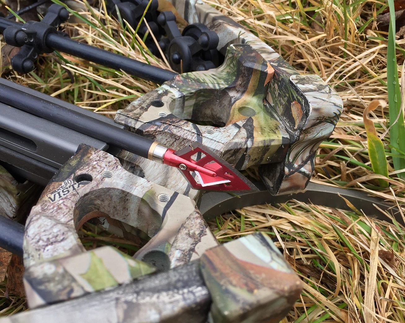

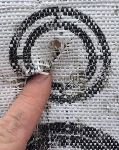

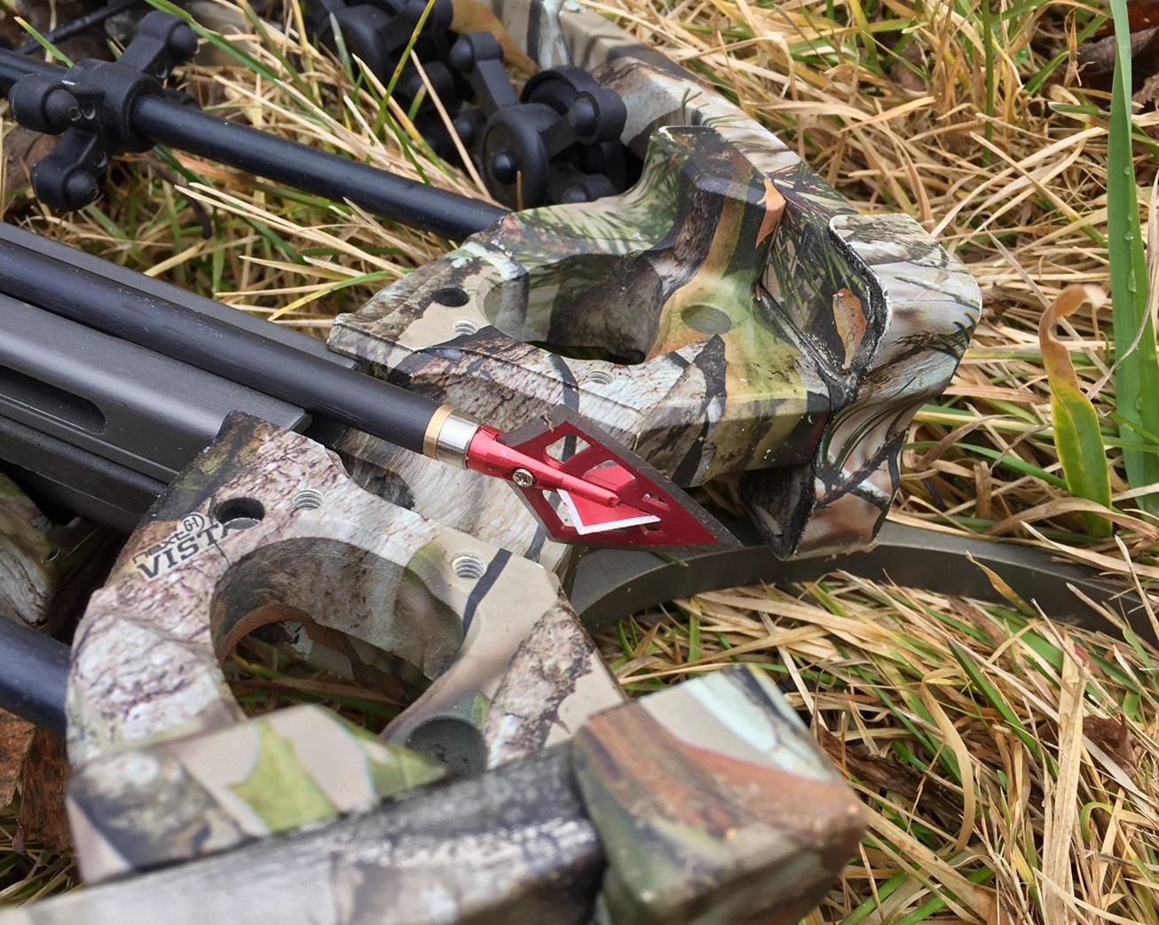

S loveckými moc nestřílím (nelovím ani tam, kde se to smí), max. desítky ran do roka. Z těch levných se mi osvědčily ty na fotkách. Mám je od KOŘEN. Včera jsem s nimi dal jen 5 ran na 20 metrů volně z ruky. Pokud udělám korekci oproti terčovým (lovecké mi chodí vždy mírně doleva dolů tj. 7-8 hodina), chodí to jednou dírou (byť velkou  ). Tedy i mezi levnými se nechají najít slušné lovecké hroty. U nich je ale lepší vzít vždy větší množství a vytřídit 3-5 kusů, které z nich budou nejlepší.

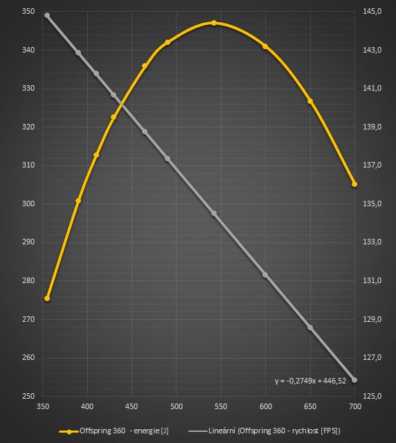

Ahoj, na podnět DanM přidávám do vlákna graf pro kuši Stryker Offspring 360. Osa X je váha šípu v grainech, levá osa Y je rychlost šípu ve FPS, pravá osa Y je energie šípu v Joulech. Graf má dvě křivky:
- přímka je lineární aproximace naměřených dat, tj. byla měřená rychlost šípu v závislosti na jeho hmotnosti, pět výstřelů pro každý šíp.
- konkávní křivka je dopočítaná energie šípu v závislosti na jeho hmotnosti.
Ta lineární aproximace byla nezbytná, neboť pak by nebyl zřetelný vrchol účinnosti systému.
Z křivky je krásně vidět přírůstek energie při zvyšování hmotnosti, od 480 Grain je přírůstek už minimální. Maximální účinnost systému je při 540 grain (avšak propad šípu už bude značný). Z tohoto měření mi vychází, že pro danou kuši by mohla být ideální hmotnost šípu někde okolo 450 grain. Avšak ideální hmotnost může být pro jiného střelce jinde - např. pokud upřednostňuje plochou balistickou křivku (menší propad, tudíž větší tolerance vůči chybě odhadu vzdálenosti). Těžší šíp jak 540 grain už nedává smysl...

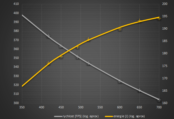

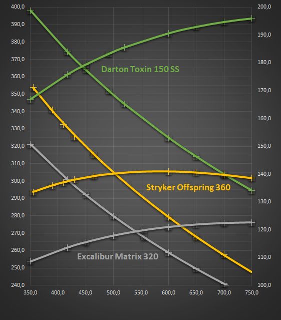

Na velice pekně zpracovaných grafech od Svikaj (tímto mu děkuji) můžeme vidět závislost rychlosti šípu na jeho váze, která není lineární, ale logaritmická. Šedá přímka zobrazuje rychlost šípu, žlutá potom energii. Levý sloupec je rychlost v fps, pravý energie v joulech, dolní řada reprezentuje hmotnost šípu. Měřili jsme hmotnosti od 417 do 700 grainu.

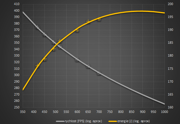

Matrix “320”

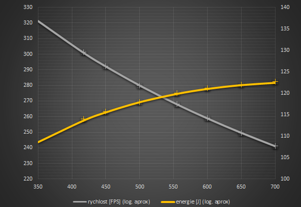

Stryker Offspring

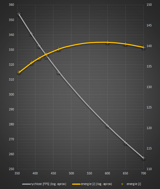

Darton Toxin 150 SS
Jak psal Svikaj výše, někdo bude preferovat větší rychlost šípu, co nejplošší balistickou křivku a nejmenší propad (lovci, střelci 3D), díky čemuž se eliminují chyby v odhadu vzdálenosti. Někdo potom spíše šípy těžké. Ty jsou vhodnější z hlediska využití energie kuše, maximalizace její účinnosti, snížení hlučnosti, zvýšení životnosti a větší stability šípu v souvislosti s okolními vlivy (vhodné na terčovou střelbu, LR).
U Matrixu je přírůstek energie menší a má mírný průběh. U těžkého šípu 700 grain se již blíží zlomu, kdy další přírůstek váhy bude zbytečný a energie začne klesat.
U Offspringu je bod zlomu někde na úrovni 550 grainu, pak začíná energie zvolna klesat. Další navyšování váhy šípu je tedy kontraproduktivní.
U Toxinu je přírůstek energie velký a má strmý průběh. I s těžkým šípem 700 grainu energie stále rostla a kuše by teoreticky mohla mít nejvyšší účinnost se šípem 750-800 grainu, než by došlo ke zlomu a energie by začala klesat. Viz graf od Svikaj, jak by to mohlo vypadat.
O obrovské energii hovoří údaj, kdy jsme naměřili 305 fps se 700 grainovým šípem. To je hodnota rychlosti, kterou například Matrix 310 dosahuje s poloviční váhou šípu.

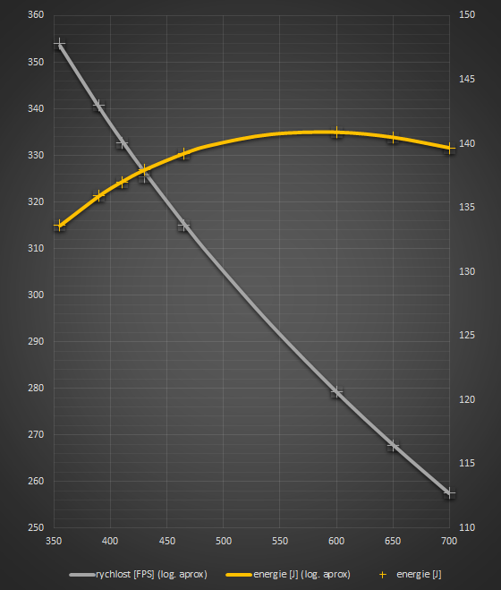

Jak píše DanM, závislost úsťové rychlosti na váze šípu je logaritmická a ne lineární (jak jsem si dříve myslel). To je z celého měření pro mě asi nejzásadnější informace. Dávám sem graf, který ty tři kuše má v jednom obrázku, pro lepší porovnatelnost.
