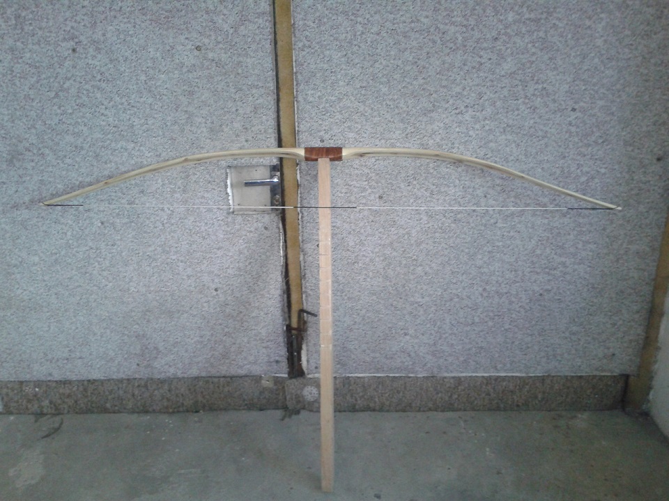

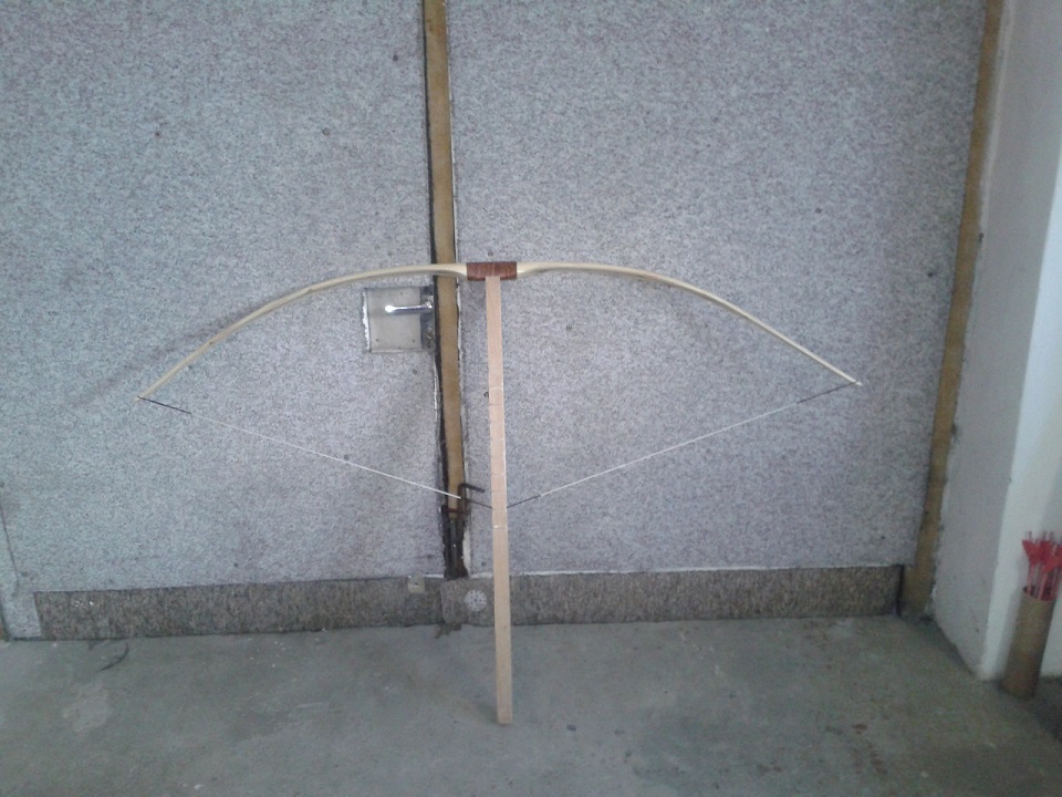

Upřesnění pro akátový luk: Váha naměřila tah 31,5 kg, to je 70 Lbs!!! Šípy jsem převážil a hmotnost je 34 gramů, tj. pokud se nepleu, tak 548 grains. Set luku je úplně minimální, jen to jedno rameno v reflexu po delší době trochu měkne. Víc už to vysušit nedokážu. Na to, že je tam většina žlutého dřeva a jen minimum tmavého, to vyšlo k mé spokojenosti. Luk bez tětivy váží 646 gramů.
Ještě fotky pro kritiky.

vzhľadom na charakter dreva to vyzerá dobre

Chlapi, co se děje? Čekal jsem kritiku a vy chválíte.
#56
Kritika může být i přece i pochvalná. Pokud to má takový dostřel a vypadá to jak vypadá, je třeba pochválit. Zajímavé bude, jak dlouho tyto vlastnosti vydrží.
