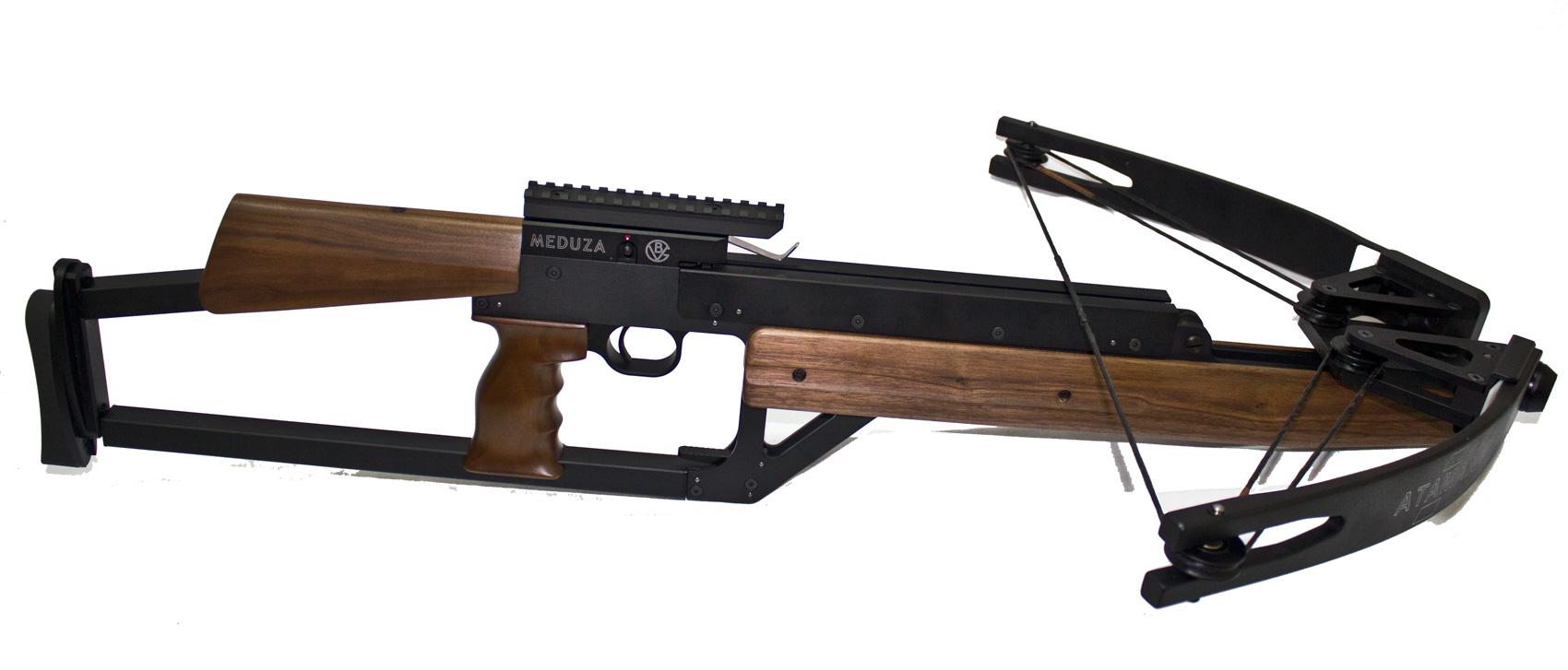

		Ahoj všem po delší době v tomto vlákně. I když se většina článků přesunula a postupně pokračuje v druhém díle tohoto vlákna, to zdejší si i tak žije svým vlastním životem. Protože jsem jej zakončil ruskými výrobci, mohu zde plynule navázat dalším z nich.

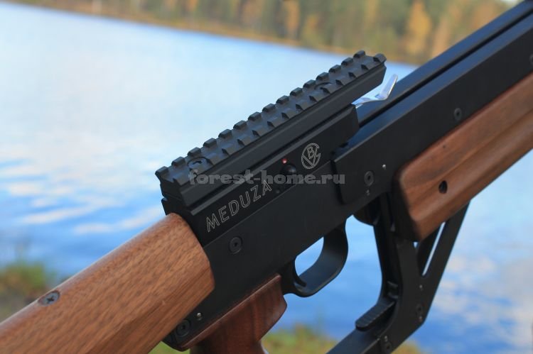

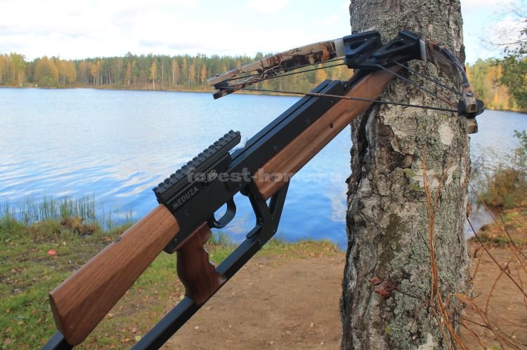

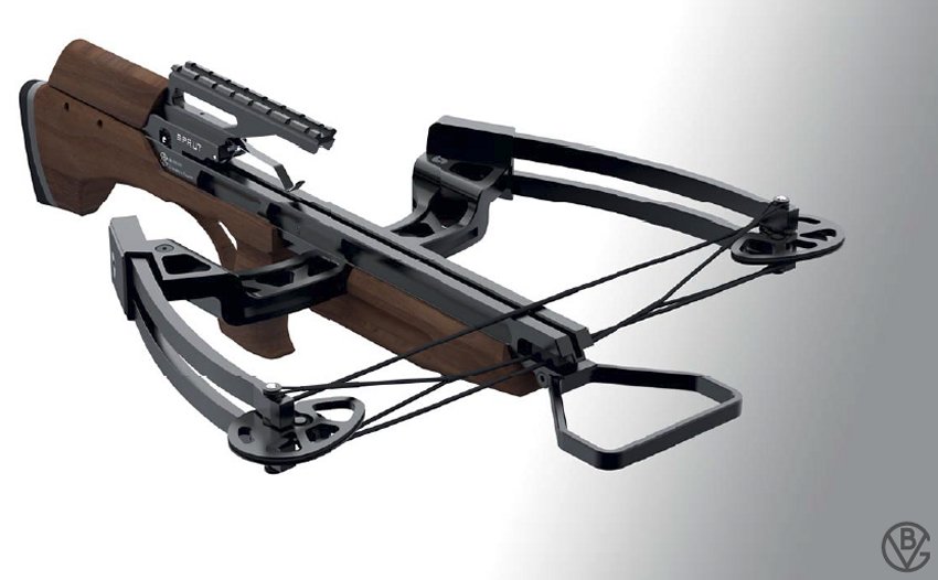

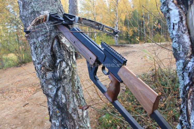

Zároveň bych chtěl poděkovat KOŘEN za odkaz na tohoto výrobce. Jedná se o velmi zajímavou, tovární stavbu od známého výrobce větrovek, ruské firmy ATAMAN. Kuše nese jméno Meduza. Jde se o kladkovou kuši s klasickými dělenými jednodílnými rameny. Ta jsou vyrobena z kompozitu. Vypadají, že jsou přejata již z nějakého stávajícího typu a na prvotních fotkách a videích jsou vyvedena v camo provedení, které nejen, že ke kuši neladí, ale podporují i mojí teorii. Ramena mají nátah (omezený ruskou legislativou) 36 kg tj. 80 lb. Za povšimnutí stojí ne zcela standardní vedení lanovodů pomocí dvou dalších kladek v přední části kuše. Rám kuše je vyroben z oceli, doplňky pak z hliníkových slitin. Přepažbí, ergonomicky tvarované střenky pistolové rukojeti a lícnice jsou z kvalitního dřeva, v tomto případě amerického vlašského ořechu. Výrobce prohlašuje, že tak dosáhl absence nestálých a nevzhledných plastových dílů. Co tvoří kuši zajímavou je systém jejího nátahu. Je velice podobný jako u ruské pisstolové kuše Strizh Strelets nebo švýcarské kuše Swiss Crossbow Makers Twinbow a Twinbow II (Malosérioví výrobci kuší, zakázkové stavby, speciální kuše str.1 ) Odjištěním a posunem páky, která je součástí dolní části rámu pažby, vpřed a nahoru, zdviháte a posouváte celý systém kladkového lučiště vzad k záchytu. V zadní úvrati pohybu páky se zaklesne tětiva a zpětným pohybem páky dolů a vzad se natáhne tětiva a lučiště s kladkovým systémem se vrátí a zajistí v původní poloze. Tím je kuše připravena k založení šípu a střelbě. S Twinbow je velice podobný i krátký rail pro vedení šípu. To je dáno pohyblivým systémem nátahu. Natažení je vzhledem k nízké síle nátahu a pákovému převodu velice snadné a tím pádem i rychlé. Kuše je továrně osazena weaver lištou 22 mm pro montáž optických zaměřovačů. Trochu tristní mi přijde, že na videích, které mají kuši prezentovat a prodat potencionálním zákazníkům je kuše osazena nejen camo rameny, ale není právě osazena ani optikou. To jen dokazuje, že jde o rychle představený, neozkoušený produkt, který vzniká tak trochu na koleni v kusových sériích. Jinak se zpracování i výkony zdají být velice pěkné. Šířka kuše: 530 mm Délka kuše: 880 mm Nátahová síla: 80 lb (36 kg) Hmotnost: 4,2 kg bez optiky Výrobce si za kuši účtoval 65 000,- rublů, tedy zhruba 23 500,- Kč ( cena s pouzdrem, třemi šípy, zárukou a zřejmě bez optiky). Na videu střílí mladí bohatýři levnými čínskými karbonovými šípy. Jejich výsledná rychlost na chronu nám toho bohužel moc neřekne, protože neznáme jejich hmotnost. https://www.youtube.com/watch?v=PrdfDocFoec I tak budou výkony na úrovni dalších kuší určených pro ruský trh jako AK-48 nebo AK-77b (představených v předešlých článcích tohoto vlákna). Kladkové kuše na tom pak budou díky kladkovému převodu výkonově lépe než reflexní varianty se stejnou silou nátahu. Velkou zajímavostí je, že se na ruské výstavě zbraní v roce 2012, objevila na stánku firmy Ataman dokonce trojice kuší. Kromě zmiňované Meduzy šlo o kuše s názvy Sprut a Patriot. Meduza byla v tomto případě osazena malým tubusovým kolimátorem, zbylé dvě kuše pak kompaktními optikami s jejich pěknými montážemi. Obě zmiňované kuše jsou taktéž kladkové. Na rozdíl od Meduzy mají kladky oválného tvaru a působí ještě o něco propracovaněji. Model Sprut navíc s reverzně orientovanými rameny. Pokud se podíváte pozorně, zjistíte, že model Sprut, není nic jiného, než zmiňovaná kuše AK-77b. Ta byla vyráběna a prodávána pod firmou Interloper. A její vývoj sahá možná až k první reverzní kladkové kuši firmy Arlet. Zdali jsou modely Patriot i Meduza licenčními kušemi jiných ruských výrobců či vlastním produktem se mi bohužel dohledat nepodařilo. Bylo by ale logické snížit tak náklady na vlastní vývoj a mírnými úpravami vytvořit osobitý a zajímavý model pro širší spektrum zákazníků tak, jak to dělají čínští výrobci se svými letitými konstrukcemi, které reinkarnují znovu a znovu v nových evolucích.  |
