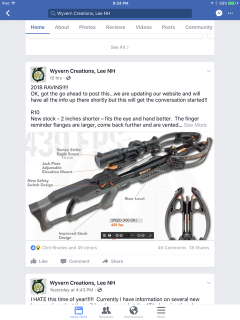

Tak zde je Ravin R20 Sniper v "gun grey" barvě:
Optika Vortex Strike Eagle 1-8x24
Vepředu integrovaná vodováha
Nová pojistka proti výstřelu
Také lze vidět náklop, který tvarem připomíná ten z kuse.cz, ale doufám, že tento bude fungovat lépe.
