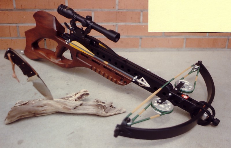

Pro mě je pomyslným Grálem, o kterém se cokoliv těžce hledá a informací je poskrovnu, švýcarský výrobce, tedy ze země kuším zaslíbené.

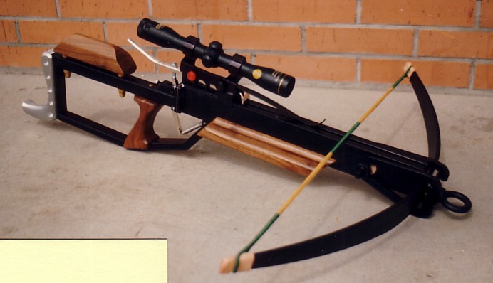

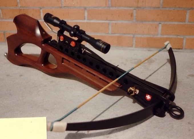

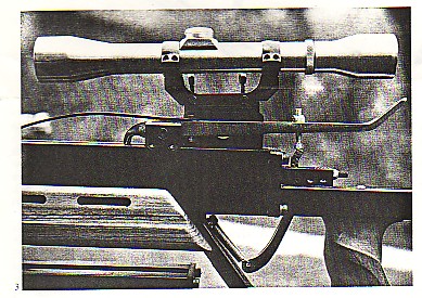

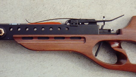

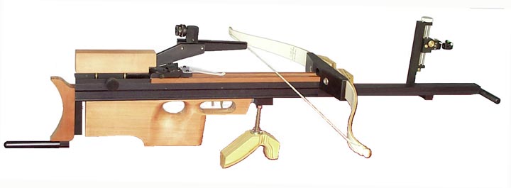

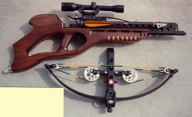

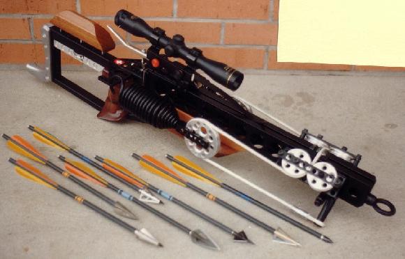

Jde o kuše od Švýcara Marcela Burriho. Ten v průběhu 80. tých let konstruoval nejen reflexní a kladkové kuše, ale i kuše pružinové (tzv. spring coil) - tedy bez ramen (lučiště) - viz. poslední fotka.
Z toho co se mi povedlo zjistit vím, že kladkový typ kuše se jmenoval Bison a měl prý nátah 551 lb.
Ještě na 60 metrů to prý chodilo skrz 3 cm smrkovou fošnu.
Mají velice zajímavé řešení spoušťového mechanismu. Krásný design a nádherné pažby...
Natahování je dle oka vepředu prováděno vždy pákou, což je v těchto zemích tradiční (viz. soutěžní kuše na 10 a 30 metrů). Vzhledem ke genům terčových kuší, šlo zřejmě i o velice přesné náčiní.

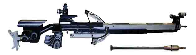

Ta terčová "Match" na 10 metrů má nějakých 21 joule, to bude něco jako ta polní. Špičkové terčové nářadí, bez vibrací,... Tam o výstřelu ani nevíš.

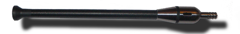

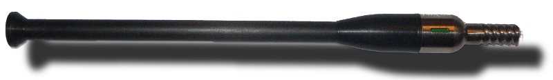

Spouště jsou od 80. tých let elektronické nikoliv mechanické (na 9V baterii), všechno stavitelné, dioptry,... Šipky byly dřevěné, nyní jsou karbonové, váha 309 grainu (20 gramů), vpředu je ocelové osazení o průměru .177" tj. 4,5 mm což je stejné jako u terčové vzduchovky na 10 metrů.
Terčovka "Match" na 30 metrů má už energii kolem 66 joule. Spoušť taktéž elektronická, všechno nastavitelné, lícnice, pažba, závaží, dioptr,...... Takže o výstřelu nebudeš ani vědět. Šipka je těžší, má 571 grainu (37 gramu) a průměr přední části .22" tj. 5,6 mm, což je zase stejné jako olympijská malorážka na 50 metrů.

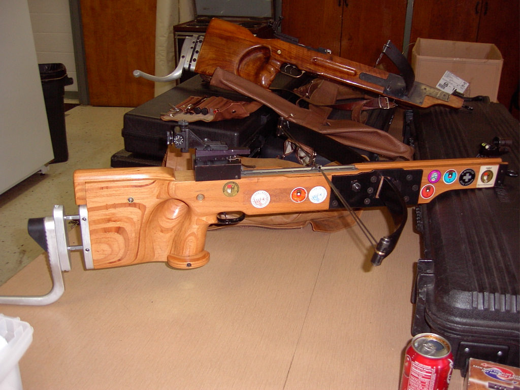

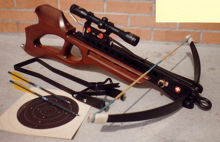

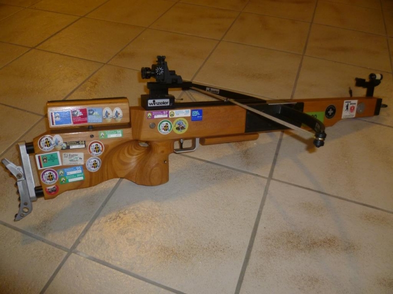

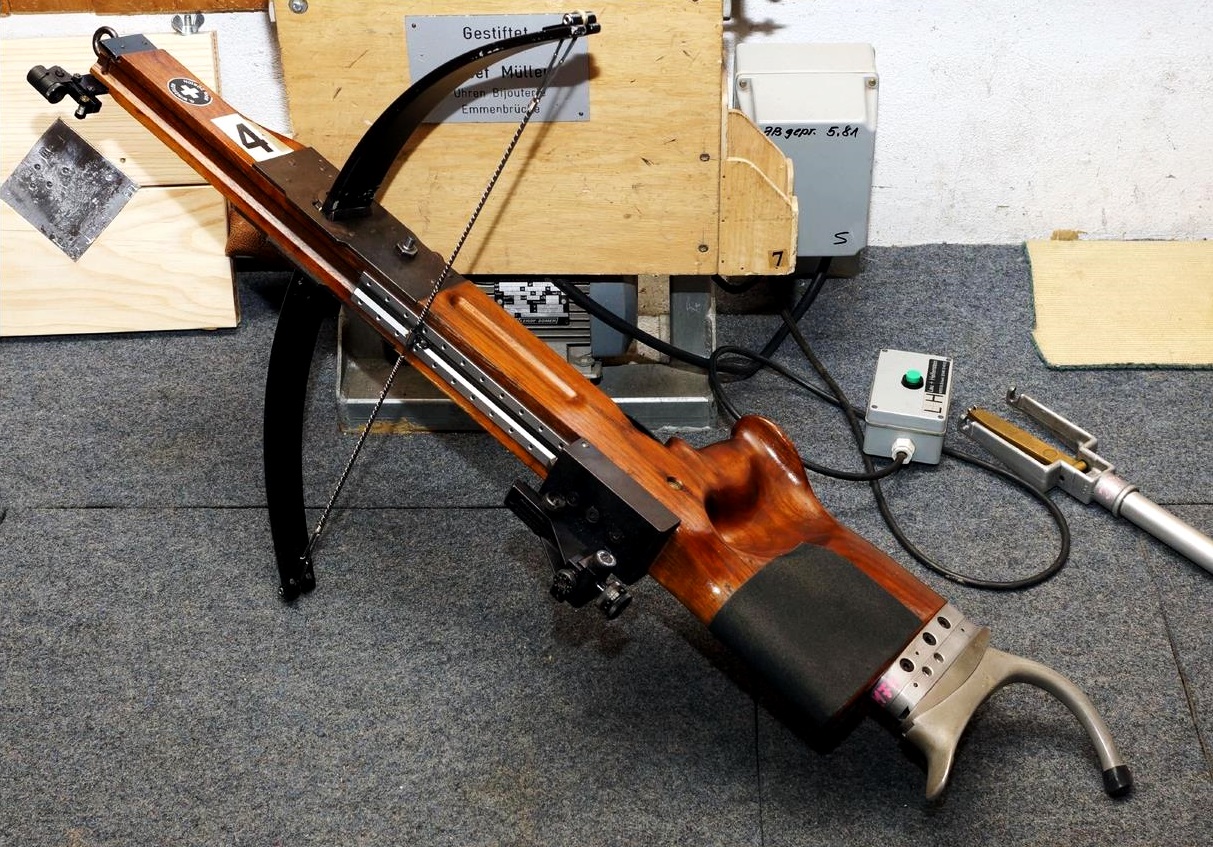

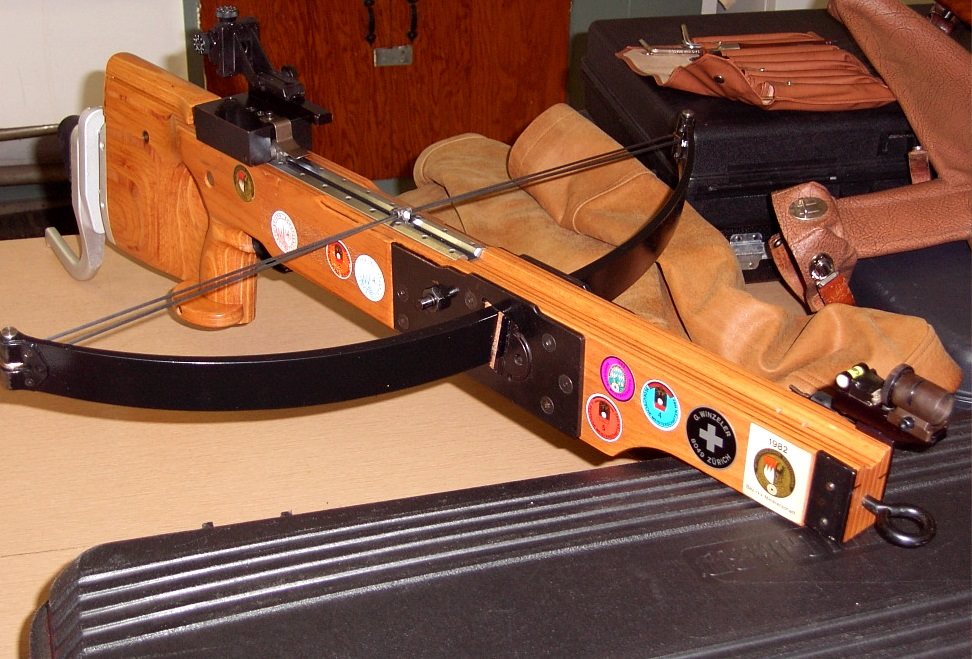

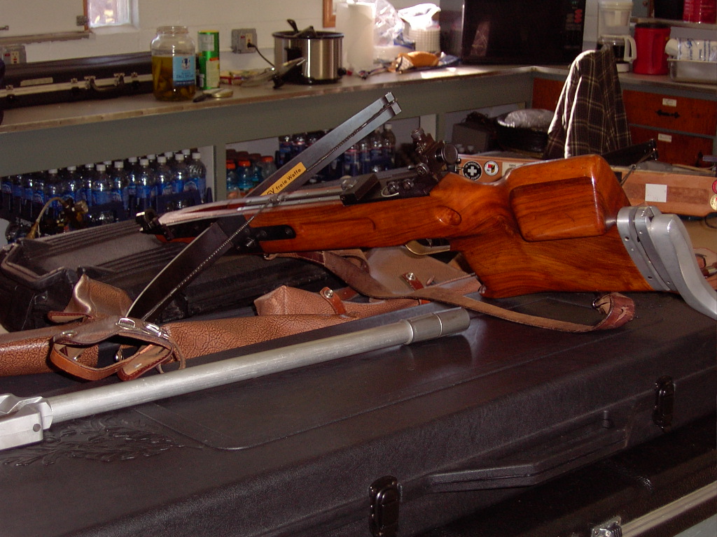

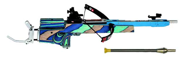

		K tématu švýcarských terčových kuší ("match") přidám moc pěkné fotky předního švýcarského výrobce těchto kuší, firmy Winzeler. První z nich je terčovka na 30 metrů z poloviny 50.tých let! Má krásnou ořechovou pažbu "thumbhole" a spoušťový mechanismus (mechanický, zřejmě s napínáčkem) a mechanická dioptrická mířidla schodná s terčovou vzduchovkou Walther LG55 z téže doby. Za povšimnutí stojí natahovací páka nebo systém ovládání terčů na střelnici (motor, lanovody, ovladač). Dle zdroje fotek a zobrazeného nástřelu šlo o nějakého švýcarského hobby střelce    ...

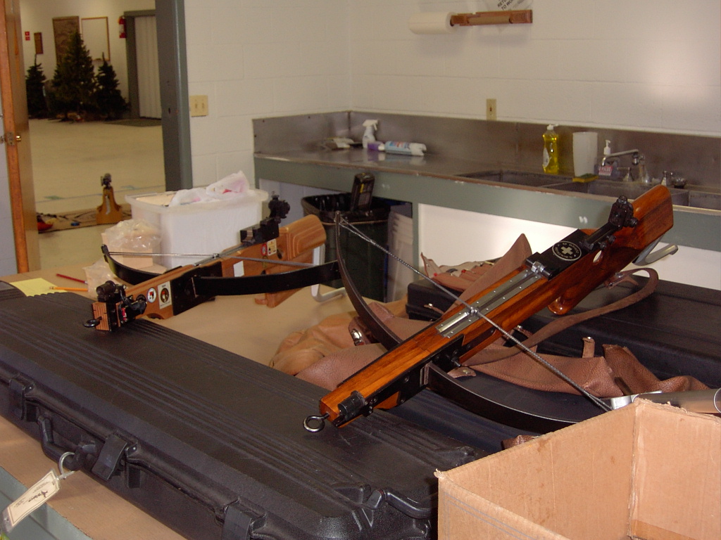

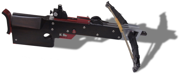

A tohle je Winzeler, taktéž terčová ("match") na 30 metrů, ale již z poloviny osmdesátých let.
Souběžně s olympijskými vzduchovými puškami a malorážkami z té doby, se objevovali na kuších poznatky z těchto zbraní - ergonomické pažby z laminovaného dřeva, sofistikovanější mířidla,... Zde již s elektronickou spouští.
Stejně jako u olympijských puškových disciplín dle ISSF bude vysoká nejen přesnost, ale také cena. A to nejen zbraně, ale i veškerého vybavení a odstřílení celé sezóny. Viděl bych to ve statisících ,- Kč.
To KOŘEN: S tím střeleckým vybavením máš pravdu, je tam spousta vychytávek, takže Tě posune o strašně moc dál. Rovné boty, kde cítíš perfektně těžiště a máš stabilitu, kalhoty a střelecký kabát, které Tě stáhnou a zpevní, rukavice, která Ti utlumí chvění a sníží vibrace,... Krásné, praktické, ale drahé vybavení...

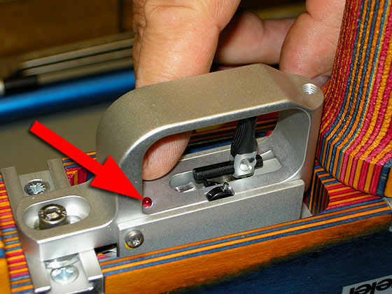

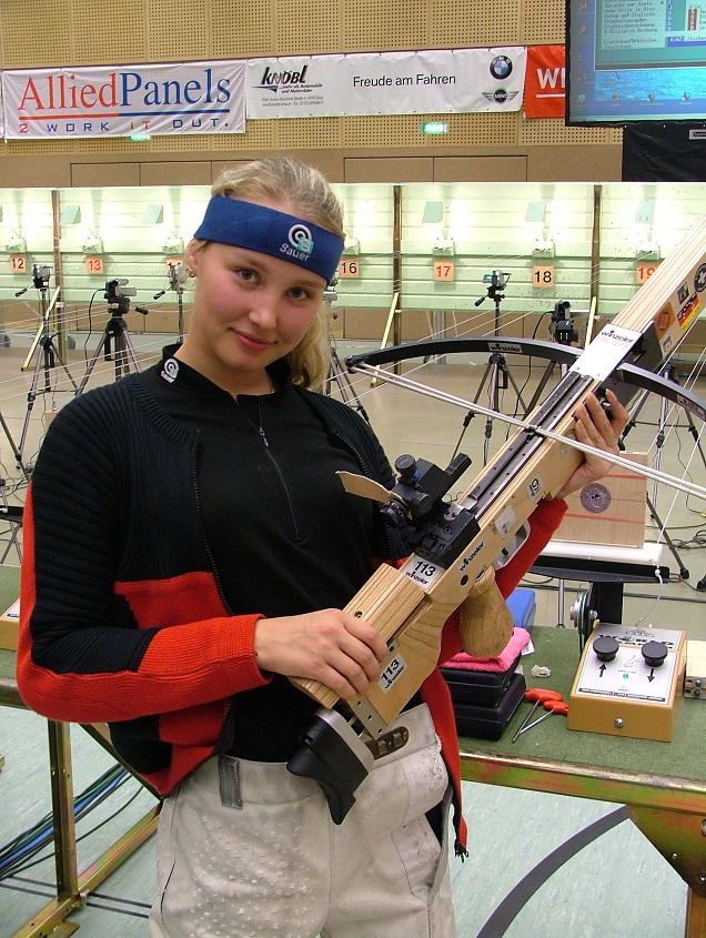

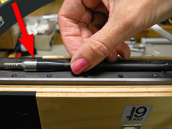

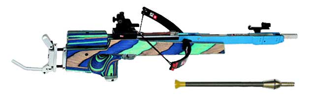

 A tady pár posledních detailů u těch nejmodernějších terčových kuší.

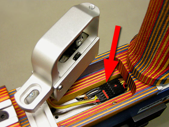

Detail elektronické spouště a detail správně založené šipky... A děvčata střelkyně

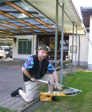

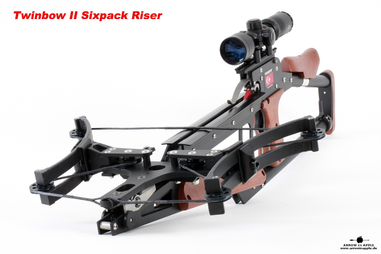

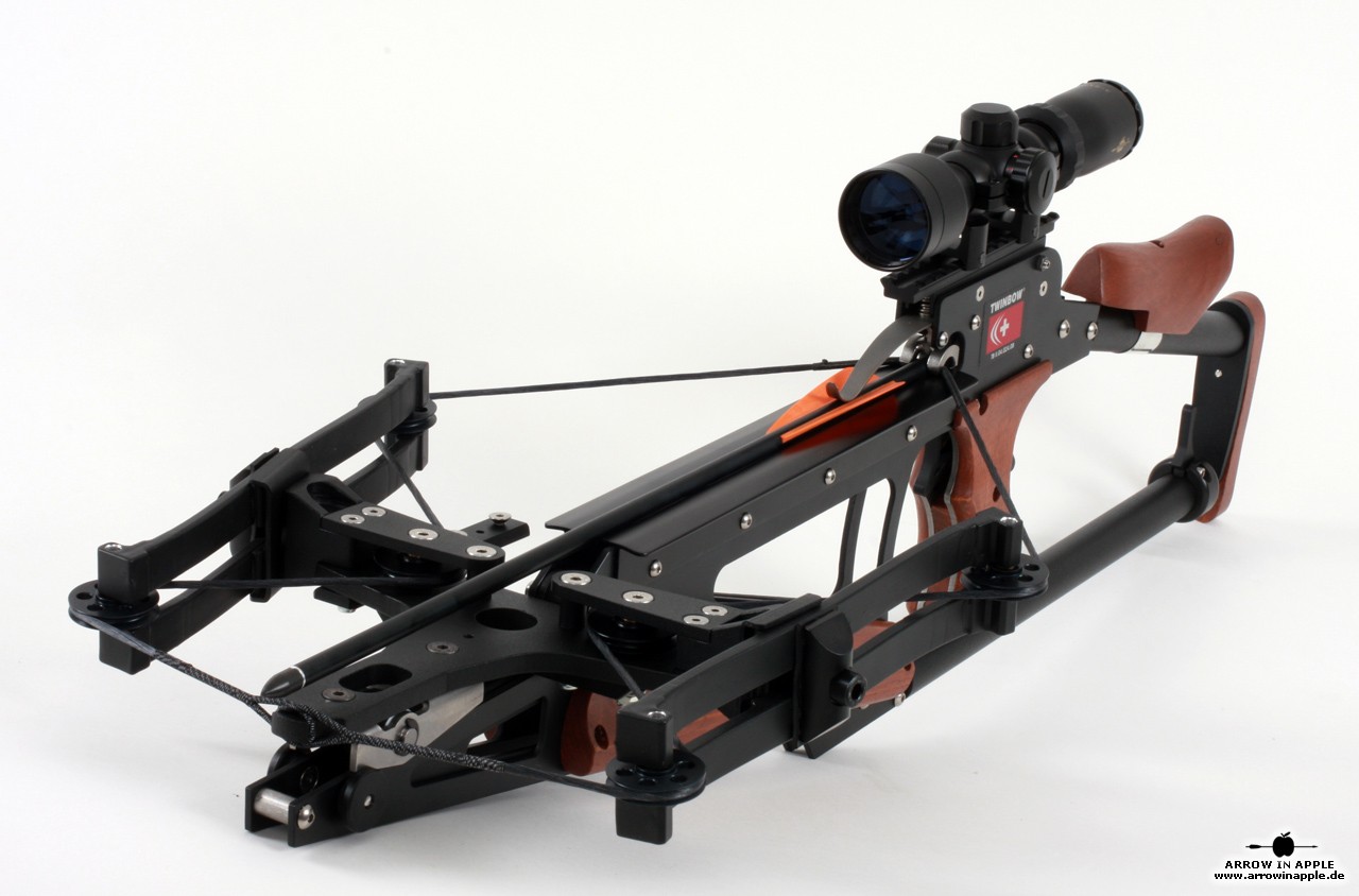

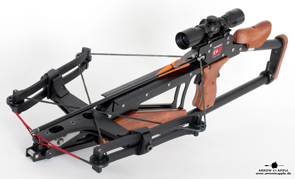

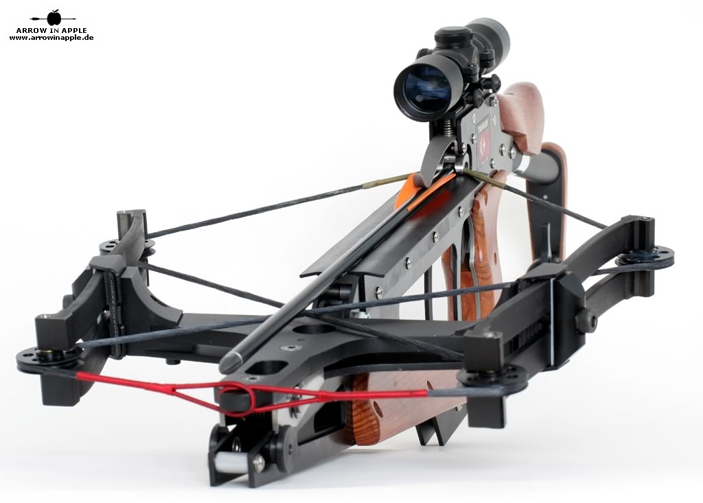

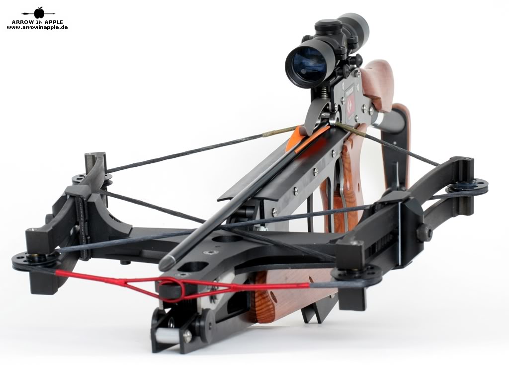

		Na švýcarské kuše Burri a terčové Winzeler naváži ještě jedním švýcarským výrobcem. Je jím, bohužel, dnes již nefungující firma Swiss Crossbow Makers (SCM). Ta po roce 2000 produkovala velice revoluční a moderní kuše Twinbow a Twinbow II Six Pack Riser. Twinbow je zajímavý svými rameny, kde je na každé straně podélně s railem dvojice ramen,která je ohýbána ve svém středu směrem ke kuši a to v protisměru prohnutí ramen. Kladkový systém měl buď čtyři kladky u Twinbow
nebo šest kladek pro Twinbow II Six Pack Riser
Systém měl výhodu, kdy při malých rozměrech, jak na délku, tak zejména na šířku, nízké váze (3,6 kg), pracoval s velkou nátahovou silou a to až 397 lb pro Six Pack Riser se šesti kladkami.

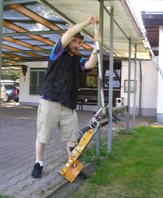

Natáhnout kuši nebylo těžké, díky skvěle vymyšlenému systému nátahu spodní pákou.
Ta byla v nataženém stavu součástí rámu těla kuše. Při natahování se vyklopila zespodu a
pohybem vpřed nadzdvihla celý systém s rameny a tětivou, posunula jej vzad k záchytu, kde se tětiva zachytila a při vracení páky dolů se systém s rameny vrátil zpět do přední polohy a kuše se tak natáhla.
Celé natažení tak zabralo zhruba 3 vteřiny. Včetně založení šípu, zamíření a vystřelení šlo vystřelit kolem 5 ran za minutu, tedy o dost rychlý systém s vysokým výkonem.
Kuše dosahovala s lehkým šípem 350 grainu (22,7 gramu) rychlosti 350 až 370 fps, což jí v té době řadilo k těm nejrychlejším kuším na trhu. S těžkým šípem 506 grainu (32,8 gramu) měla ještě rychlost 300 fps a energii 137 joule. Dostřel byl uváděn se standardní tovární optikou bez náklopu + 99 yard  (více než 90 metrů).....
Zní to perfektně, vypadá to perfektně, ale...
Hlavním problémem celé kuše se ukázala být ramena. Často praskala. Možná to bylo jejich přepínáním ve středu v protisměru jejich prohnutí, možná velkými silami, možná jejich poddimenzováním. Každopádně jsem četl recenzi uživatele, který měl třetí sadu ramen a všechna popraskala. Dokonce to podal tak, že je potřeba mít s sebou ke střílení více ramen než šípů....
Myslím, že vzhledem k počtu reklamací a pokažené reputaci u high-tech kuše za 1600 EUR (s příslušenstvím a přepravním kufrem 2400 EUR) se firma rozhodla produkci kuše a zřejmě i svojí činnost ukončit. Už nefungují ani jejich webové stránky (kde bylo mimochodem hodně zajímavých odkazů, včetně testů průraznosti, ulovená zvěř, její váha a vzdálenost, na kterou jí uživatelé SCM Twinbow ulovili,....). Zbývá snad jen odkaz na ní u jejího původního prodejce pro německé země vč. bohaté [size=medium]fotogalerie a údajů.
