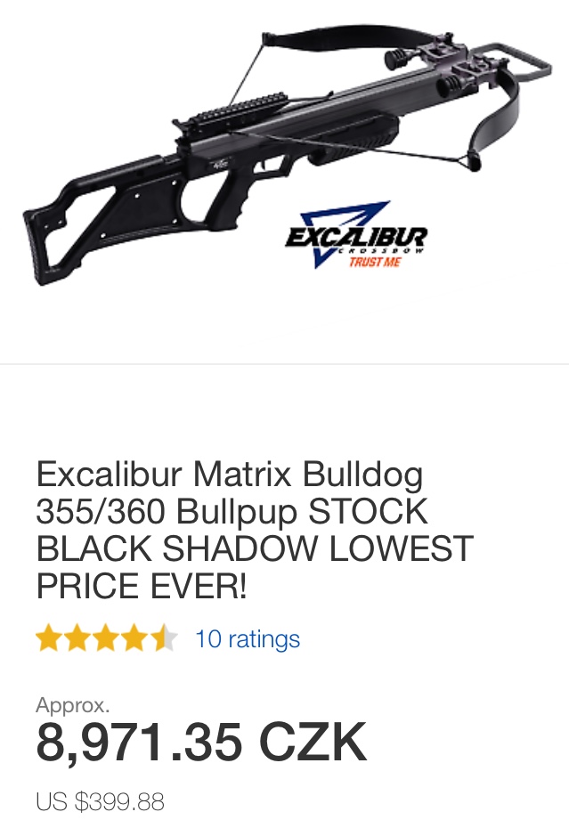

Tady ještě nabídky včetně fotek Bulldogu 355/360
Vybavená verze
Holá verze
Dan mě opravil, chtěl jsem napsat že výkonově nahrazuje tu slabší a střední třídu, která se nějak záhadně vytratila, ale je to samozřejmě nástupce řady Micro. Blush
