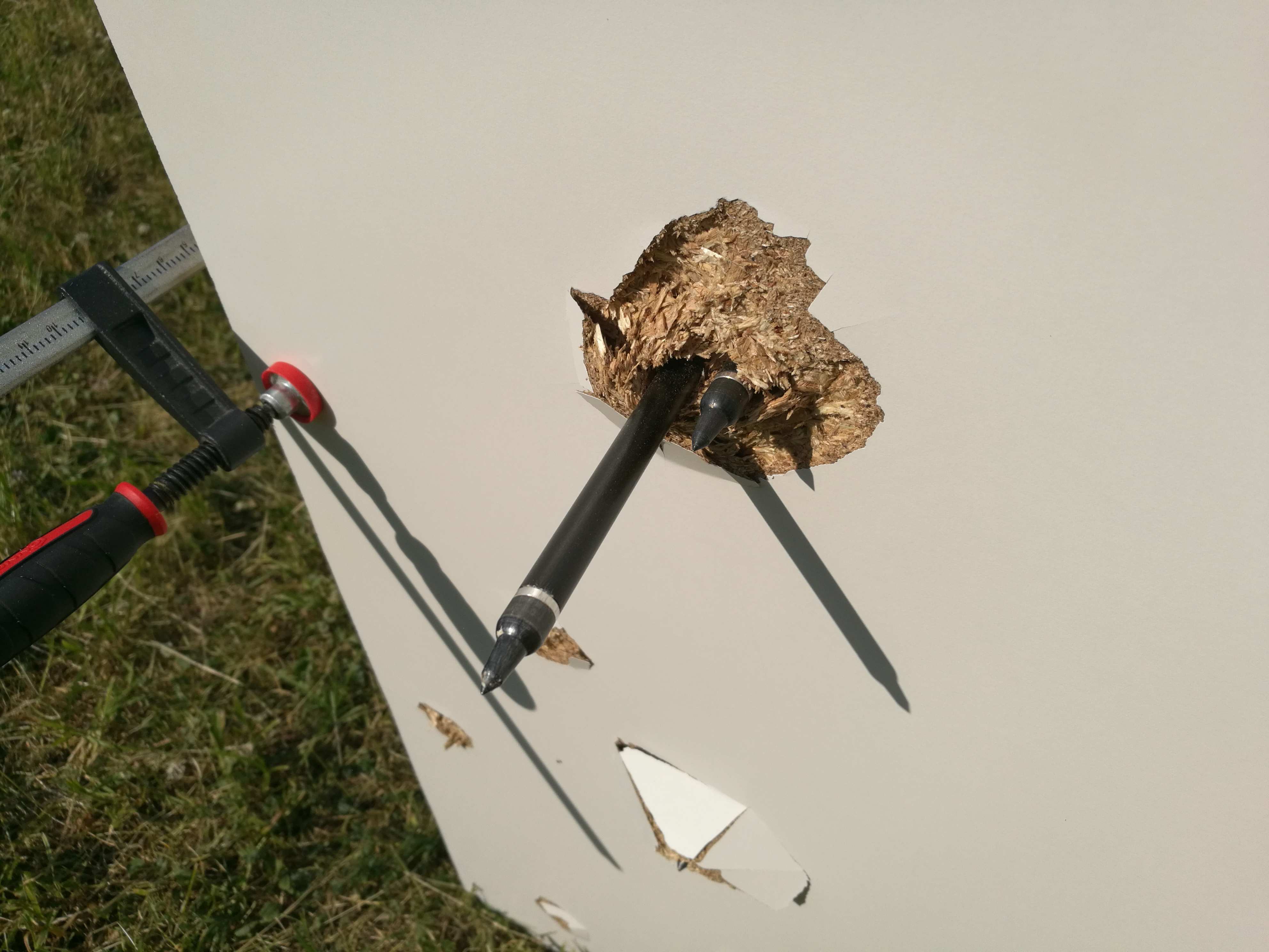

Ahoj, vzal jsem na střelnici i kuši, abych si udělal malý test průbojnosti šípů a srovnání s konvenčními střelnými zbraněmi. Vzal jsem dvě laminované dřevotřískové desky tl. 18 mm a stáhl je svorkami:
Střelba z kuše Excalibur Micro 335 fps, 270 lbs, šípy 492 grain, na vzdálenost cca 10 m. Vyzkoušel jsem různé váhy hrotů (na obrázku dole s hrotem 100 grs, kde KE = 166 J; nahoře s hrotem 150 grs, kde KE = 183 J), výsledek byl stejný. Šíp prorazil obě desky, hrot vylezl nepatrně ven:
Další šíp do stejného místa:
Střela 9 mm Luger prošla skrz jak nic. podle mého odhadu by prošla pět takových desek. Výstupní otvor - malé poškození:
Střela 7.62x39 prošla (jak se dalo čekat) jak nic, výstupní otvor velmi malé poškození.
Prosím neberte to nikdo nijak vážně, byl jen takový malý sranda test  Big Grin

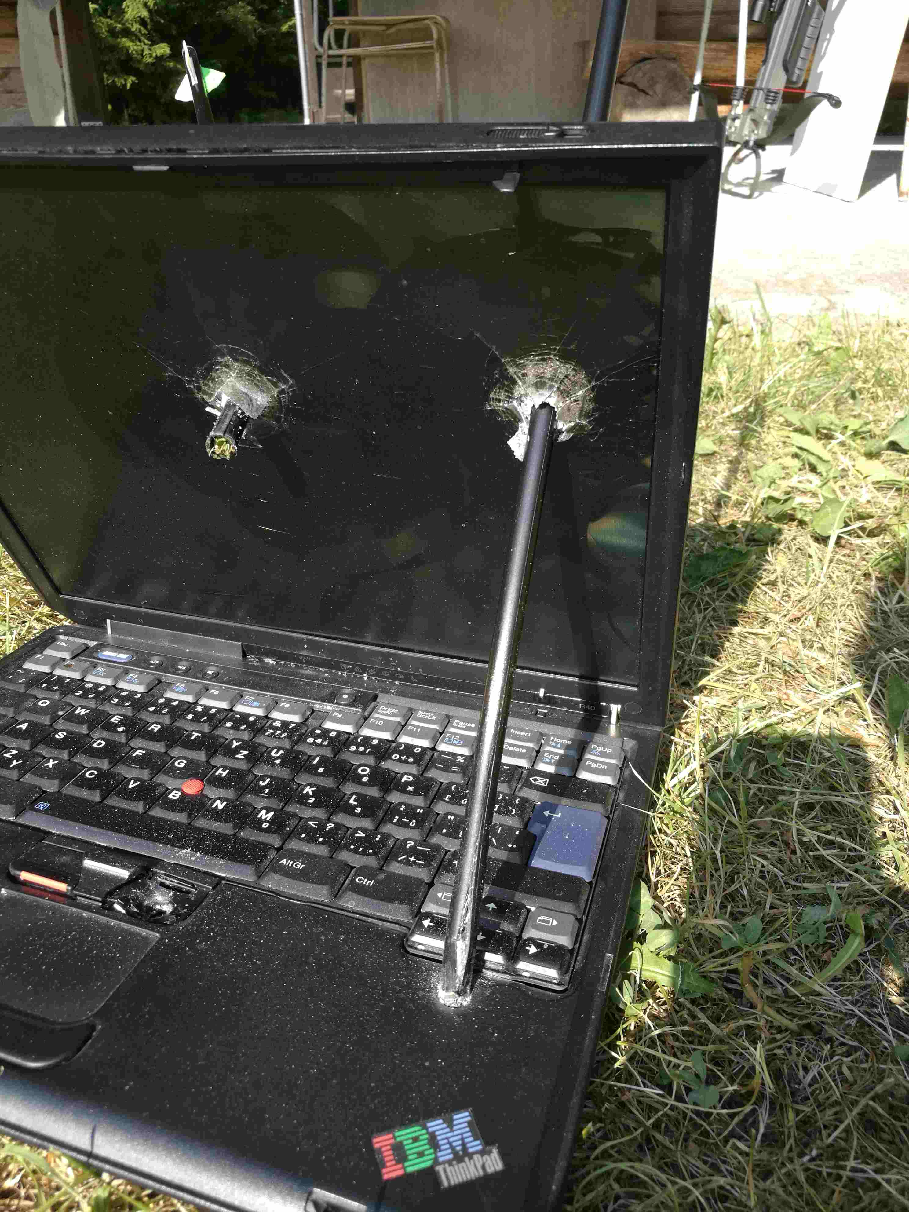

Taky jsme zkoušeli prostřelit nefunkční notebook, propříště nejdřív vyndáme baterky...
