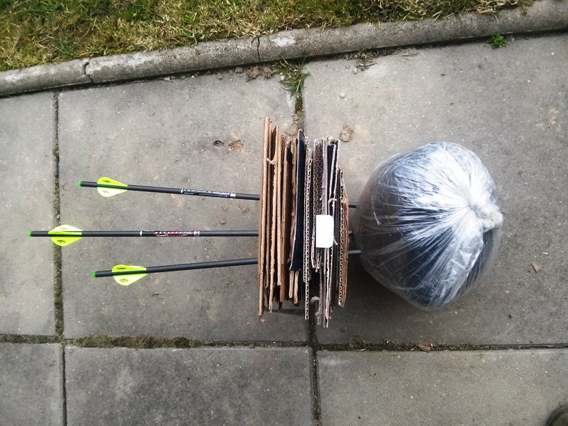

Každá konfigurace se bude chovat jinak. Proto si vyber hroty, které jsou dobré podle testů a kuši si s něma nastřel. Jako terč používej několik vrstev kartonu naskládaných za sebou a za to smuchlej strečku do klubíčka - až budu doma, hodím sem fotku. Hrot vydrží déle, než když střílíš do hader a hlavně se lépe vytahuje, protože pokud neprojde, tak do něj zatlačíš a on se prořeže fólií durch a pak už jen vyšroubuješ hrot a šíp vytáhneš klasicky zezadu.

Slíbené foto. Střílené s Excalibur Matrix380 na asi 10-15 metrů. Vlevo obyčejný terčák (ale 145 grainů) uprotřed Toxic a vpravo tříbřitý svařovaný laserem (oba 100 grainů). Váha šípu s terčákem asi 435 grainů a s loveckýma asi 390 - ale to už bych kecal. Je to jen matná vzpomínka a nemožu to už ověřit.
Nemířil jsem na jedno místo - šlo mi o hloubku penetrace. Další diskuzi o šípech a loveckých hrotech prosím směřovat do patřičných vláken. Pokud se to bude týkat balistiky, tak možno i sem.

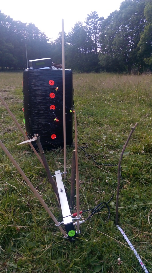

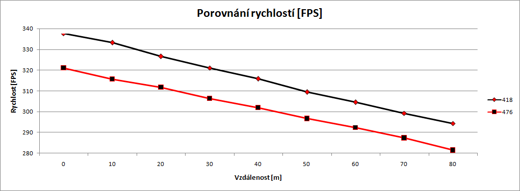

Jak jsem slíbil, tak také konám. Dnes jsem si konečně udělal čas a šel měřit rychlosti šípů. Pro dnešek jsem opět vzal šípy Tentpoint Pro Elite s celkovou váhou 418 grainů, olepené Blazerama pod mírným úhlem. Oproti minulejšku jsem si dal pozor na umístění hradel a zamezil tak chybám, které vznikaly při předchozím měření.

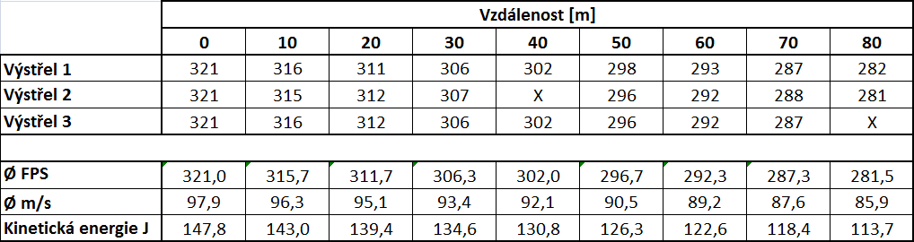

Dnes jsem měřil rychlosti po deseti metrech od 0 do 80 metrů. Dál jsem se nedostal, protože začala být rosa a ta citlivé elektronice neprospívá. Níže je tabulka naměřených hodnot. Písmenem X je značeno chybné měření, které se buďto nezměřilo nebo byla naměřena velmi odlišná hodnota.

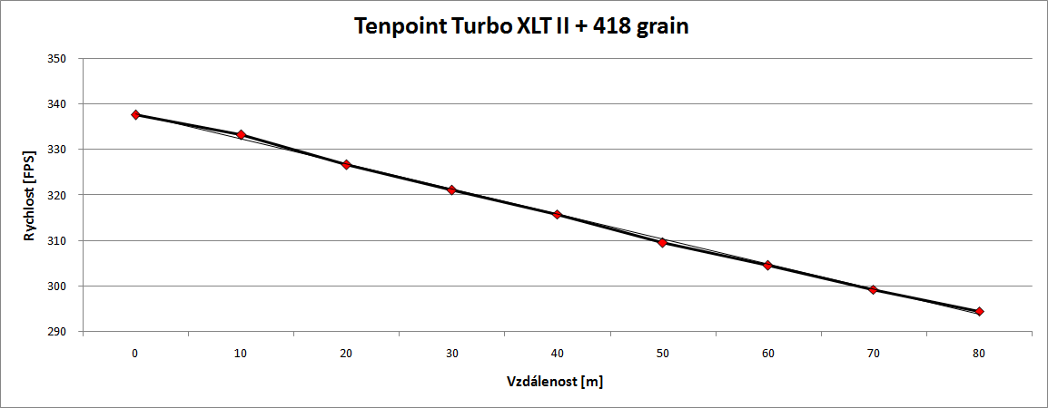

Hodnoty jsem zprůměroval a vložil do grafu a proložil přímkou.

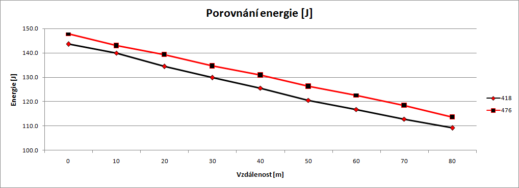

Z grafu je vidět, že s rostoucí váhou šípu klesá její rychlost, ale přesto kinetická energie roste (KE = 1/2 * m * v^2). První věc, která mě napadla ze zákona zachování energie je ta, že napnutá ramena musí předat šípu přibližně stejně velkou energii, tedy že se bude pro různě težké šípy měnit především rychlost střely.
Co má tedy zásadní vliv na rychlost tětivy při výstřelu, tedy vliv na předání energie z napnutých ramen do střely?
Jakým způsobem najít váhu šípu takovou, aby se maximalizovala dopadová energie střely (předpokládám že půjde o konkávní křivku závislosti váha vs. kinetická energie)?

Vezměme tedy konkrétní kuši a to třeba reflexní Excalibur Phoenix. Při nátahové síle 185,7 lb a délce nátahu 14.3125" je uložená energie v ramenech 152 joule.
Uvolněná energie vložená do 350 grainového šípu je ale již jen 102 joule. S těžším šípem o váze 425 grainu je to pak 109,5 joule. Na tomto příkladu je patrná jedna známá věc, že těžší šíp převezme z ramen více energie na své urychlení a méně energie jde do ramen samotných. Tím je zajištěna nejen vyšší dynamická účinnost systému, ale i menší hlučnost, vibrace a naopak delší životnost (ramena nejsou tak zatěžována). U lehkého šípu 350 grainu je dynamická účinnost 67%, u těžšího pak 72%. Bylo by tedy na dalším testování, s jakou váhou šípu by šlo, pro daný typ kuše, dosáhnout nejvyšší účinnosti systému. To je stav pro šíp opouštějící rail kuše.
Pokud se podíváme na pohybující se šíp v různých vzdálenostechv viz. tabulky, uvidíš u těžšího šípu v jisté vzdálenosti menší zpomalení než u šípu lehkého. To je dáno jeho vyšší hybností, kde je zásadnějším faktorem váha.
Těžký šíp má větší setrvačnost, je těžší jej zabrzdit a okolní vlivy jej méně ovlivňují. To je patrné zejména mezi 20 - 70 metry. Pak ale může dojít k úvrati, kdy dojde k narůstajícímu zpomalení těžkého šípu, způsobeného větším zakřivením balistické křivky pro těžší šíp. Ten začne klesat rychleji a stále rychleji ztrácet svojí rychlost i energii, což je zase patrné od 70 metrů dále.
