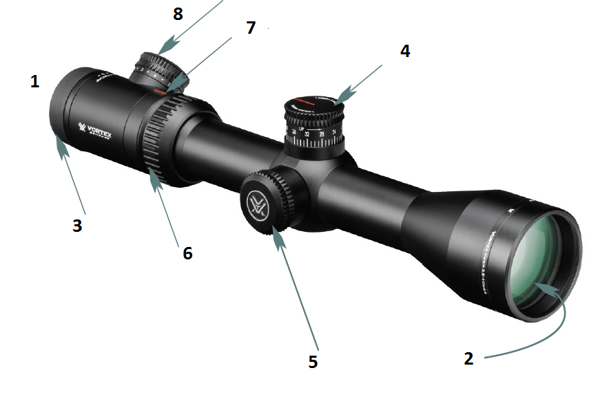

Úplně na začátku by nebylo od věci si popsat alespoň hlavní části optiky.
1. okulár
2. objektiv
3. oční/dioptrická korekce
4. komínek pro svislou korekci
5. komínek pro stranovou korekci
6. prstenec pro nastavení přiblížení (variabilní optiky)
7. značka udávající velikost přiblížení
8. přísvit osnovy (u některých optik bává zboku těla - naproti stranové elevaci)
X. nastavení paralaxy - většina kušohledů toto točítko nemá. Jiné optiky jej mají buďto zboku (naproti stranové korekci, spojené s přísvitem) nebo se točí celým objektivem.

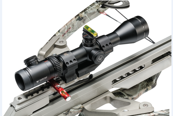

Upozorňuji že pokud by při takto nastřelené optice neseděla vodováha položená na komínku puškohledu s vodováhou na railu/lučišti - máme nastřelenou optiku "na osnovu" tudíž nemůžeme při dálkové střelbě využít klikání pomocí komínku, ale zásah posunujeme pomocí předsazení v optice (nižší záměrné body na osnově).
Tak jak to je na obrázku bych to NEdělal:
Při namontování libely na lyžinu může vzniknout chyba, případně může být od výroby křivě namontován spoušťový mechanizmus, na kterém je ve většině případů lyžina přimontovaná. Dále může být také komínek posunut oproti záměrnému kříži. Všechny tyto odchylky se projeví v nepřesnosti střelby a chyba stoupá s rostoucí vzdáleností.
4) POZOR!!! Nedotahujeme šroubky montáže hned na sílu a dokolečka. Dotahujeme do kříže a vždy zlehka. Až jsou všechny šroubky zlehka dotažené, postupujeme stejně ale s větší silou. Takto provedeme postup třeba 4x dokola, dokud nejsou všechny šroubky dostatečně dotáhlé. Ideální je dotahovat momentovým klíčem podle zvolené montáže a optiky, ale ve většině případů ho doma nemáme. Takže taková malá pomůcka je, že vezmeme malý imbus (délka cca 5 cm) a dotahujeme malíčkem (palcem děláme kontra). U ocelových montáží se dá zabrat víc, ale i tam se dá strhnout jemný závit. Na to bacha!

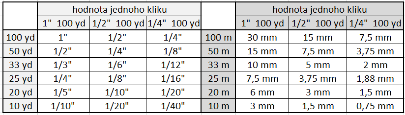

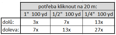

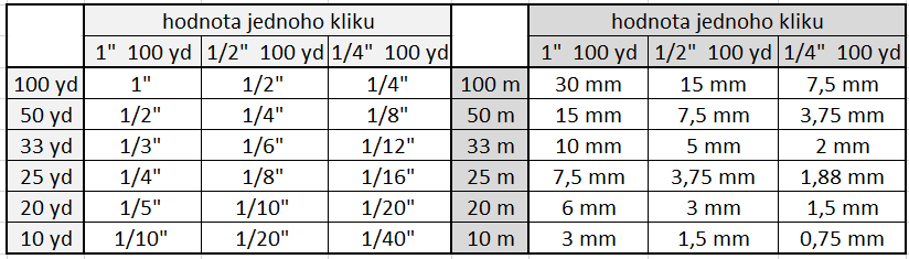

    Toto nám udává, že jeden klik je v prvním případě 1 MOA a to je zhruba 1 palec ve vzdálenosti 100 yardů, v druhém případě 0,5 MOA = půl palce atd. V metrických jednotkách je 1MOA rovno cca 30 mm na 100 m. Následující tabulka udává, k jak velkému posunutí zásahu dojde na různých vzdálenostech.
    Jak můžete vidět, čím jemnější stoupání, tím více musíte naklikat. Pokud tedy chcete posunout zásah na 20 metrech o 50 mm, musíte u stoupání 1/4" 100yd kliknout 33x.
    Klikání na optikách funguje při jakémkoliv zvětšení shodně a nic se nemusí přepočítávat. Existuje více návodů, jak nastřelit optiku. Pro naše potřeby zvolíme ten nejideálnější pro kušohledy.

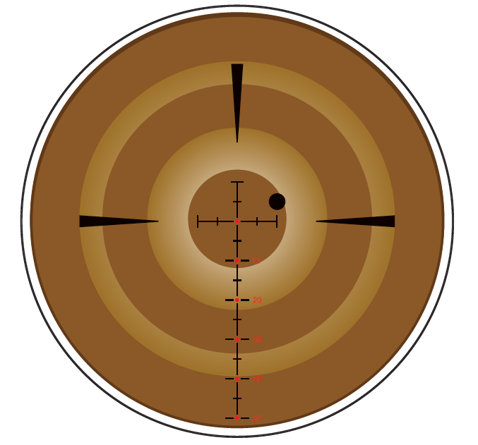

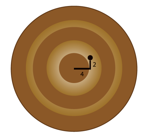

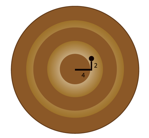

    Je potřeba doplnit, že zásah klikáním přenášíme ve směru, kam chceme, aby výstřel dopadl. Pokud chceme aby:
      - Šel výstřel doleva, klikáme vodorovným komínkem ve směru L (Left).
      - Šel výstřel doprava, klikáme vodorovným komínkem ve směru R (Right).
      - Šel výstřel nahoru, klikáme svislým komínkem ve směru U (Up).
      - Šel výstřel dolů, klikáme svislým komínkem ve směru D (Down).
    Pokud tedy po zásahu terče na 20 metrech vypadá zásah jako obrázek níže (2cm nahoru a 4 cm doprava oproti záměrnému bodu), tak musíme naklikat podle následující tabulky:
  4. Ověříme si správnost nastřelení druhým výstřelem. Nejlepší je střílet jen jedním šípem. Pokud už máme vyselektovanou nebo ospinovanou skupinu, můžeme použít více šípů. Nestřílejme ale na jeden záměrný bod druhý kontrolní výstřel, vyšlo by to draho. Pokud vše sedí, jdeme dál, pokud ne, ještě doladíme. Až sem to je pro všechny optiky a kolimátory stejné. Od této chvíle už na výškový korekční komínek nesaháme!

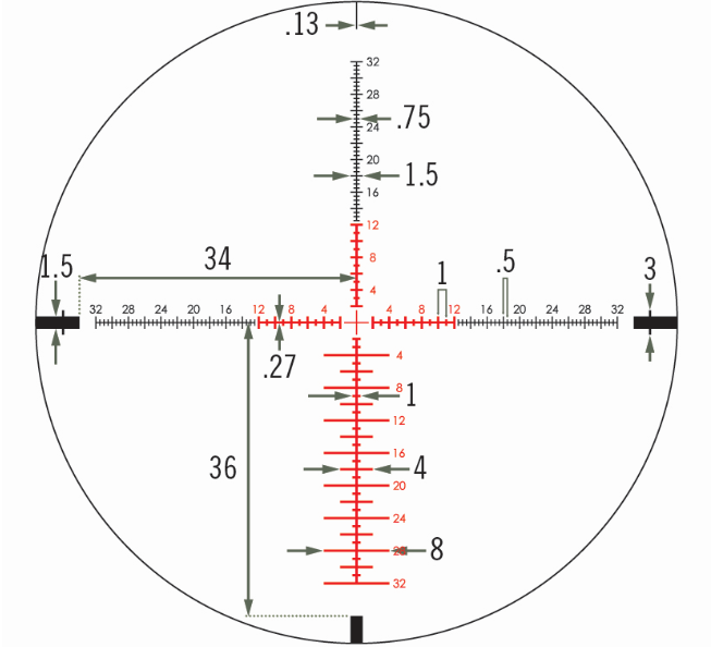

2) Typ osnovy. Na trhu je nepřeberné množství osnov, my si ukážeme ty dvě nejzákladnější.
Pro dálkovou střelbu potřebujeme osnovu s co nejdelší svislou záměrnou osou. Jinak řečeno, aby spodní záměrné body byly co nejblíže spodnímu okraji optiky. Dále je fajn, pokud jsou záměrné body typu křížek a ne tečka (např. osnovy Nightforce). Pokud tečka, tak vybírat takové sklo, kde bude tloušťka tečky nejvíc 0,2 MOA. Velký knedlík zakryje na velkou vzdálenost značnou část terče, zvláště při menším přiblížení.
Také je třeba dbát na to, aby osnova nebyla zbytečně přeplácaná = zmatečná.
Pokud zvolíme osnovu typu mildot a její odnože, čeká nás trochu větší počítání, než v případě MOA. U mildot osnov je rozdíl mezi tečkami 1 MRAD. Ono počítání spočívá pouze v tom, že musíme správně napočítat tečky (např 5,5 dolů a 3 doprava). Bez pomocných čísílek se můžeme snadno ztratit. Proto nám v tomto trochu pomůže osnova Half Mildot, kdy je vždy mezi tečkami čárka, určující polovinu miliradiánu. Na obrázku je osnova Half Mildot - čísla na obrázku v optice ve skutečnosti nejsou. Jsou tam jen naznačeny, abyste věděli jakou má daný úsek velikost a mohli jste toho využít při počítání) - A to nejdůležitější, platí pouze pro tuto optiku. Jiný výrobce bude mít jinak tlusté čáry a mezery atd. Z části je to unifikované, zejména kvůli military použití, ale najdou se i odchylky.
Pokud vybereme MOA stupnici, bývá u záměrných bodů napsáno číslo, kolik MOA daná čárka představuje a vybírání daného bodu je tak o poznání snazší. V prvním případě je ale zase snazší určit finální počet MRAD než je tomu v případě MOA. Na obrázku MOA osnova - opět platí to co výše, s tím rozdílem, že ty maličké čísla v optice vidíme. Ostatní čísla jsou jen na obrázku.

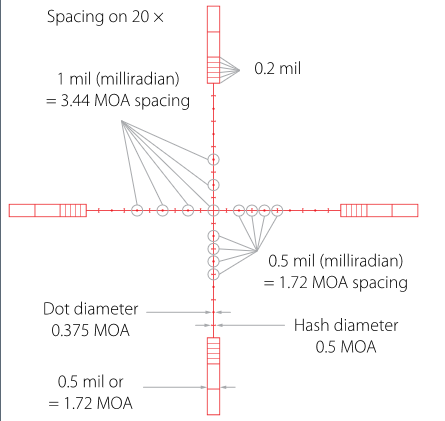

Máme dva základní druhy mír v osnovách. Už zmiňované MOA jednotky a dále jednotky MRAD.
MOA = Minute Of Angle = úhlová minuta = 1/60°
MRAD = Mili RADian = 0,001 radiánu – nejčastěji používané osnovy MilDot a její variace
Z matematiky víme, že obě dvě jednotky určují úhlovou výseč. A jak také víme, s rostoucím poloměrem vrůstá také kruhový oblouk a to přímo úměrně k poloměru. Tohoto jevu lze tedy využít při výpočtu ať už vzdálenosti terče (známe-li jeho skutečnou velikost) nebo přesnému přenesení zásahu bez nutnosti jít k terči a metrem měřit vzdálenost dopadu střely od záměrného bodu.
V předešlém článku jsem psal kolik je jedno MOA na jakou vzdálenost. Zde je jeho odvození:
Chceme-li vypočíst, kolik je 1 MOA na 100 yd, tak musíme vypočíst obvod kruhu O=2*pí*r = 2*3,1415*100 = 628,32 yd. Úhlová minuta je 1/60 stupně a kruh má 360 stupňů = 21600 minut. 1 MOA = 628,32/21600 = 0,02909 yardů = 1,047 palce = 26,6 mm. Pro jednodušší počítání se používá 25,4 mm, tedy 1 palec.
Jelikož se tedy jedná o přímou závislost, tak velikost 1 MOA bude v 357 yardech 3,57 * 1 palec = 3,57 palce.
Další jednotkou jsou miliradiány MRAD. Tato hodnota je pro naši desítkovou soustavu daleko jednodušší a příjemnější na přepočet. Velikost 1 MRAD je totiž 10 cm ve vzdálenosti 100 m. Jednotky se začínají čím dál častěji objevovat u puškohledů a především na Evropském trhu se těší velké oblibě.
1 MRAD opět vypočítáme přes obvod kruhu -> O=2*pí*r = 2*3,1415*100 = 628,3 m. Kruh má 2*pí = 6,283 RAD = 6283 MRAD. 1 MRAD je tedy = 628,3/6283 = 0,1 m = 100 mm.
