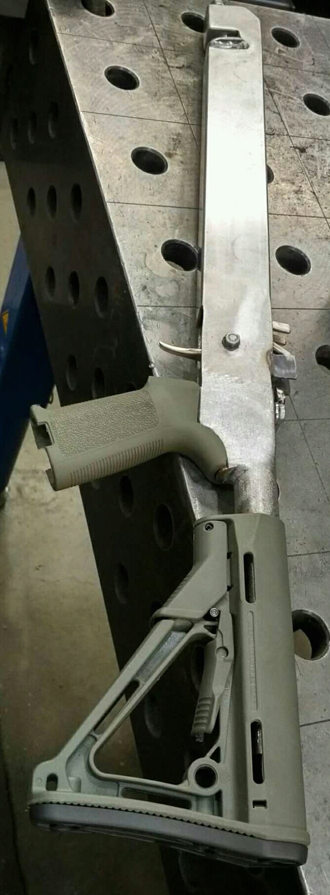

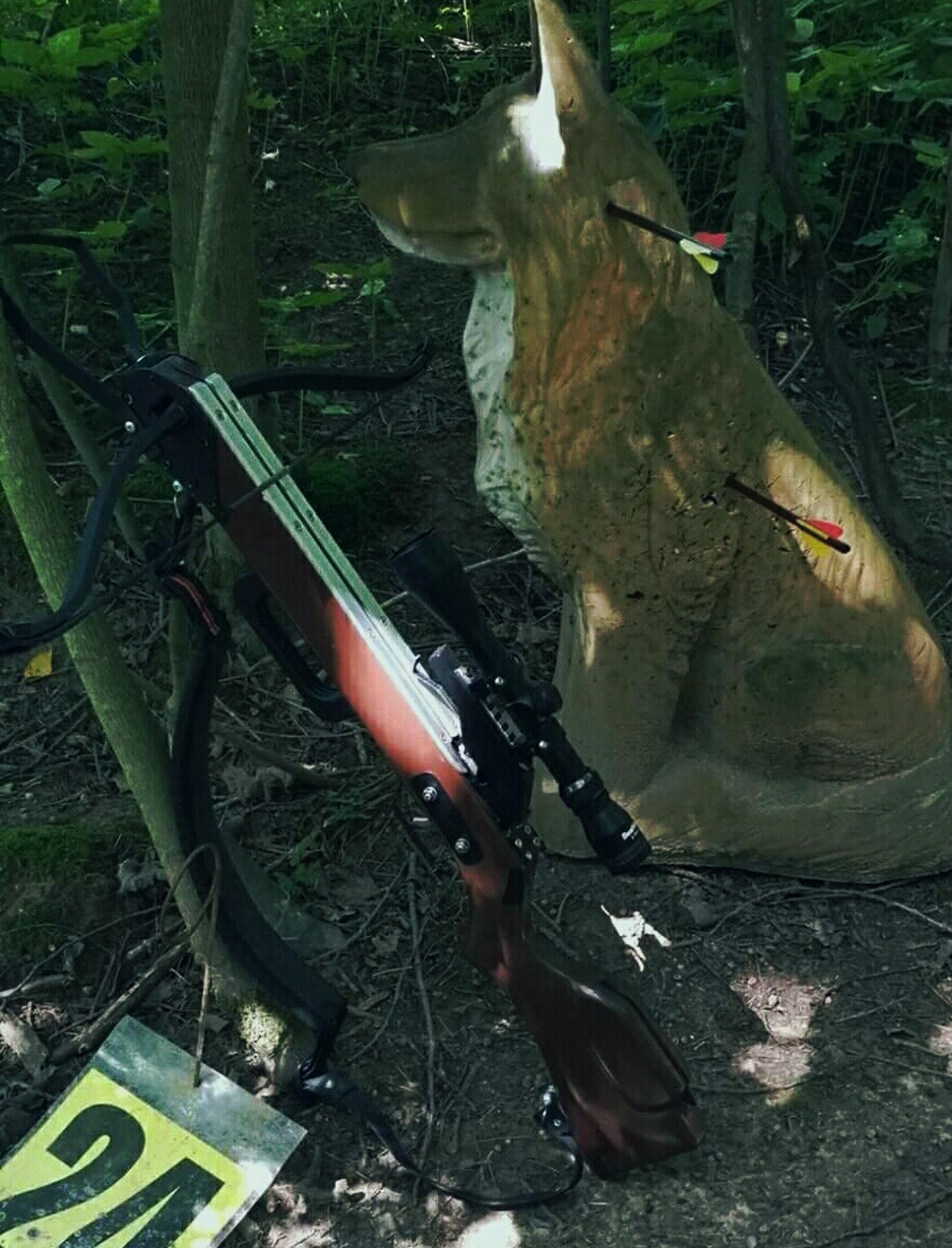

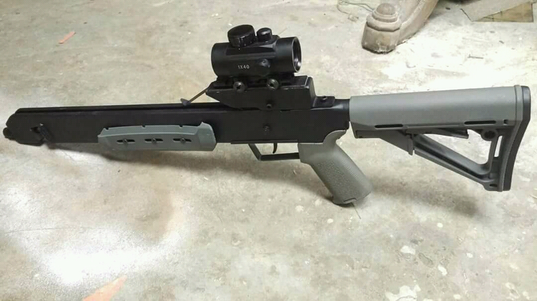

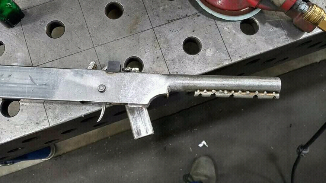

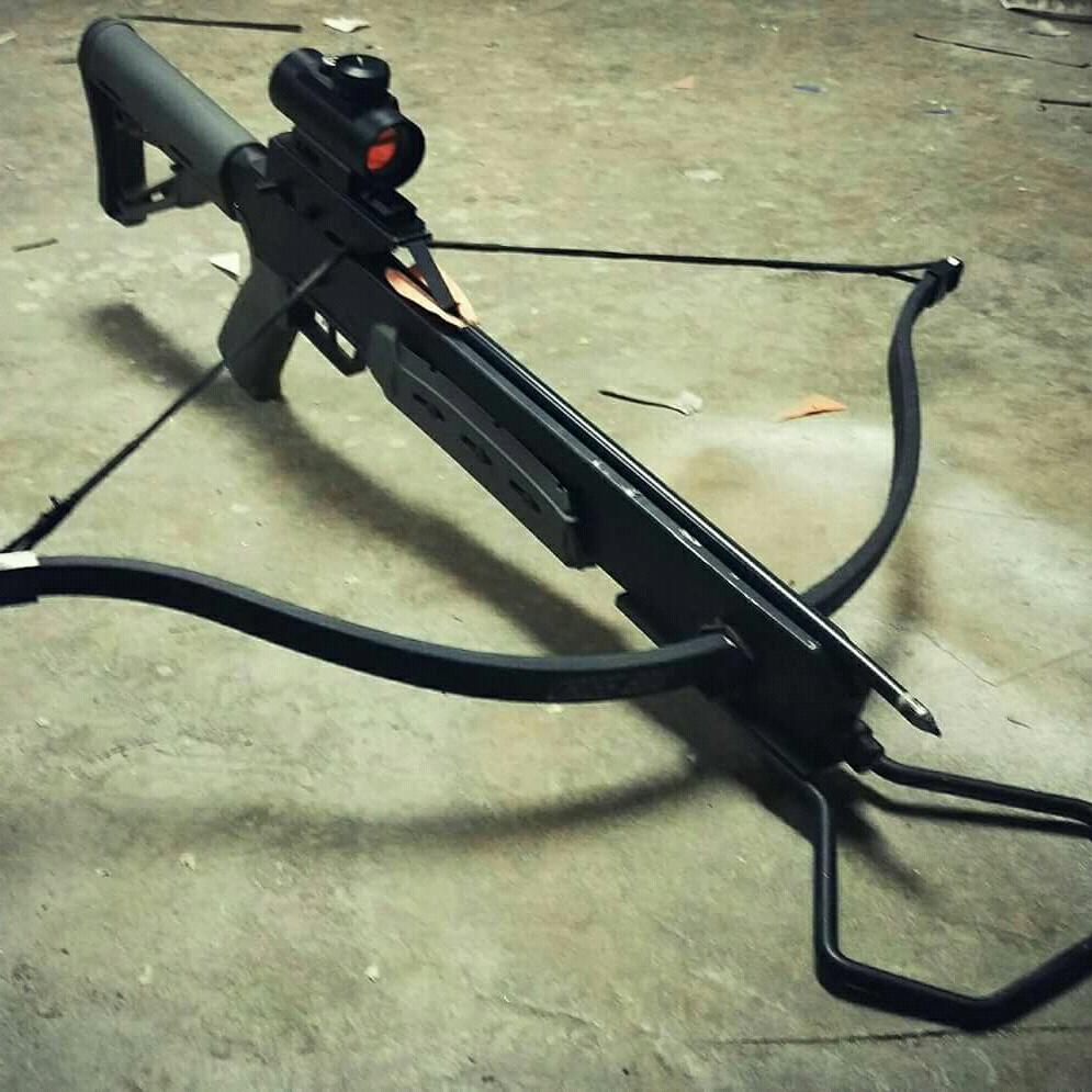

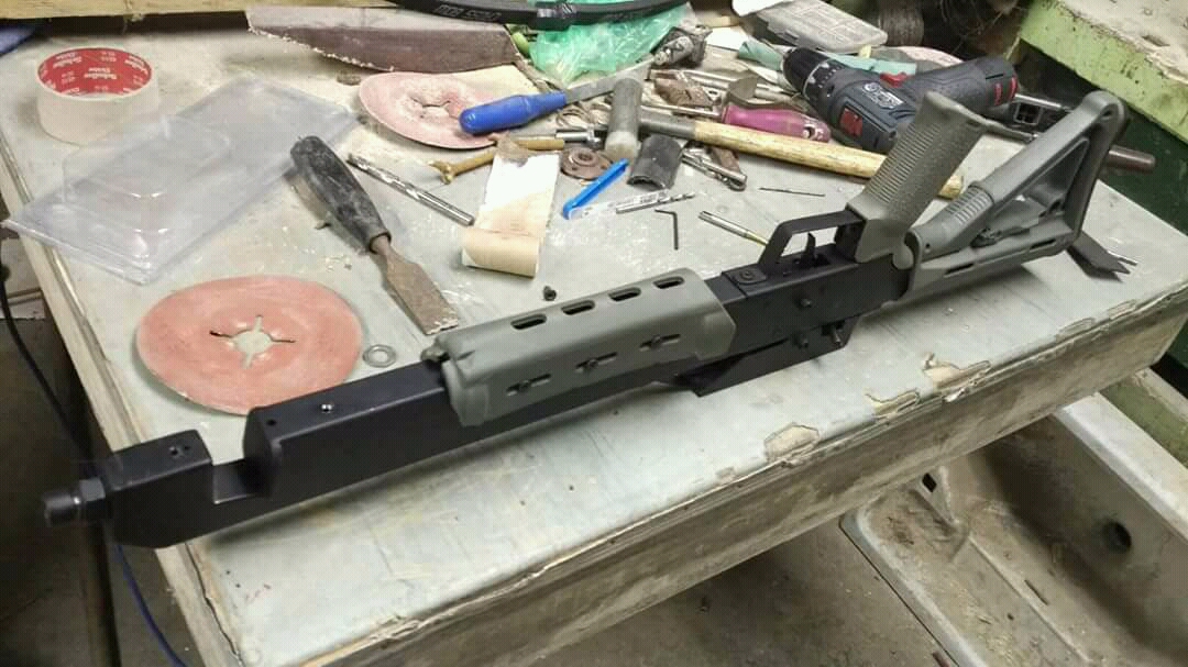

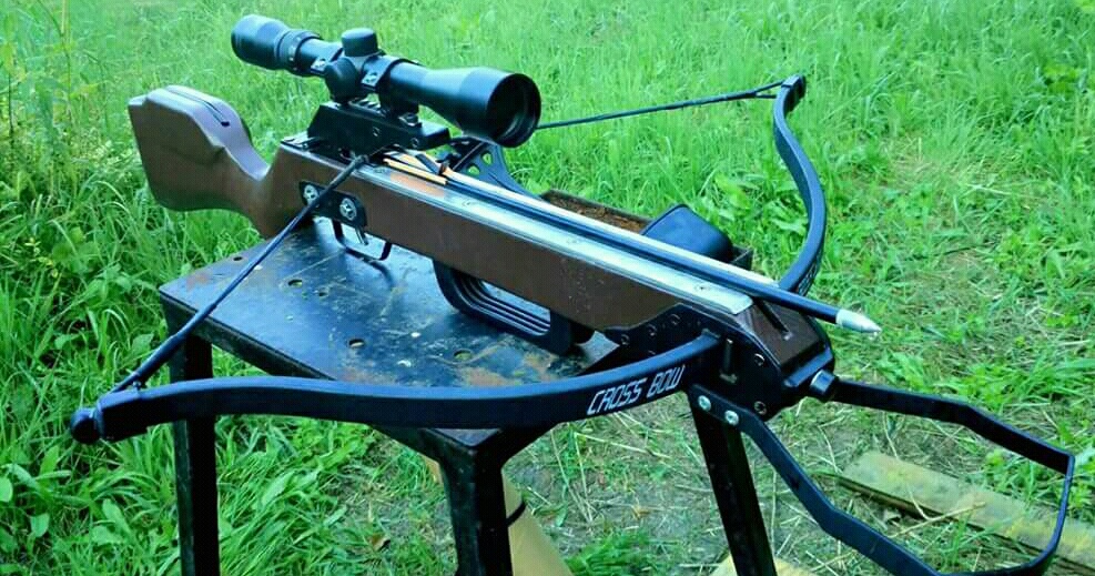

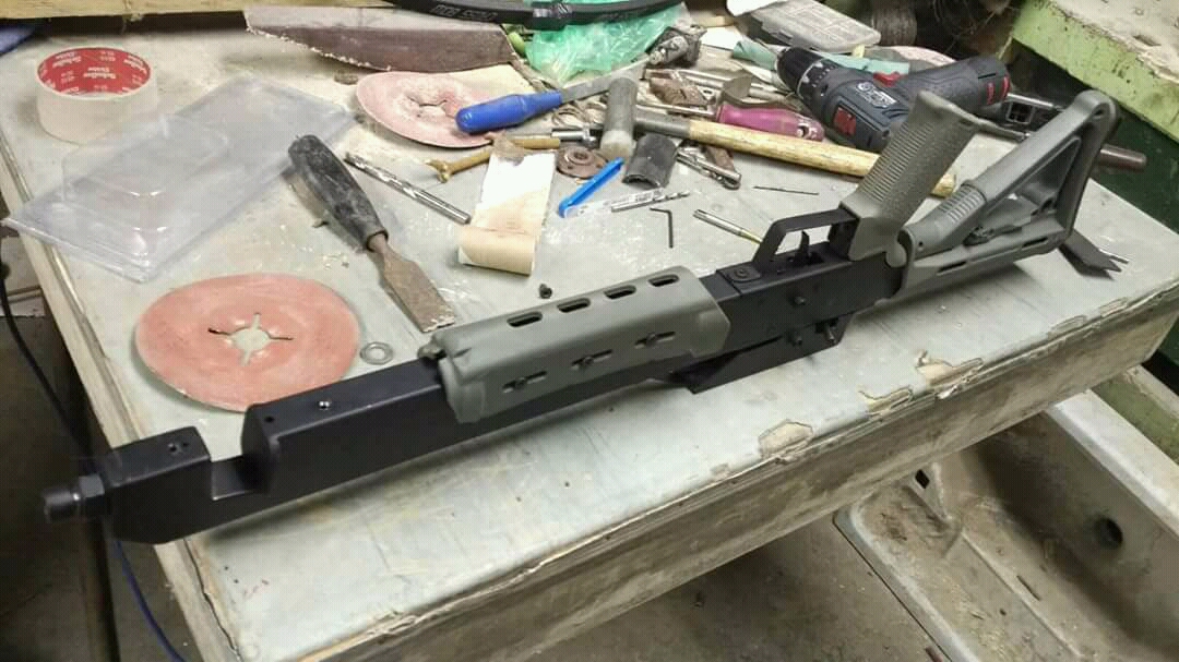

Zdravim, Jsem tu nový, ale vaše stránky jsem už párkrát navštívil, ve starém fórum bylo téma kuše neprofesionálně,( již uzavřené) proto jsem se rozhodl zalozit ( obnovit ) toto téma. Kuši se zabývám cca půl roku. Chtěl jsem si ji vyrobit sám. A to jsem také udělal. První je ze dřeva,síla nátahu 150lb ( lučiště koupené) spouštěcí mechanismus trriger ( vyroben). Optika 3-9x40 jednobodová.  Druhý kousek je v podstatě to samé jen s rozdílem těla ( jekl 25x50) pažba předpažbí rukojeť je z arsoft zbraně. Optika 3bodovy kolimator.

Kuše reflexní 150lb homemade

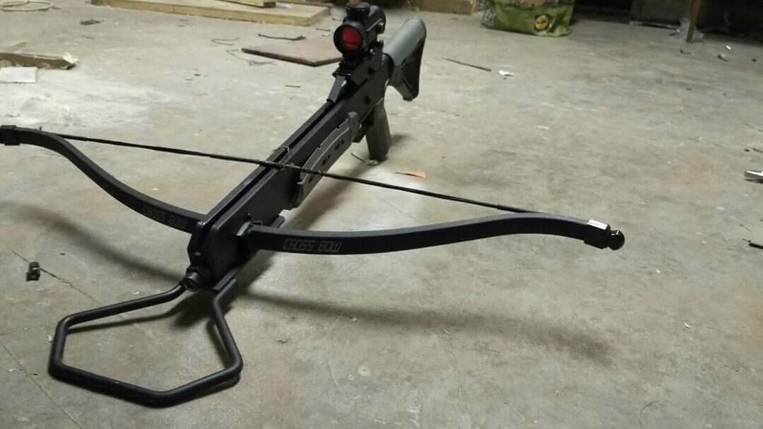

Kuše reflexní 150lb homemade2 ( z jeklu)
Testovacka v HK. Z 40m  Cool Big Grin

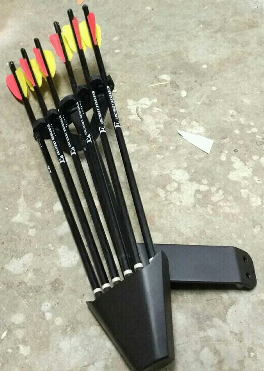

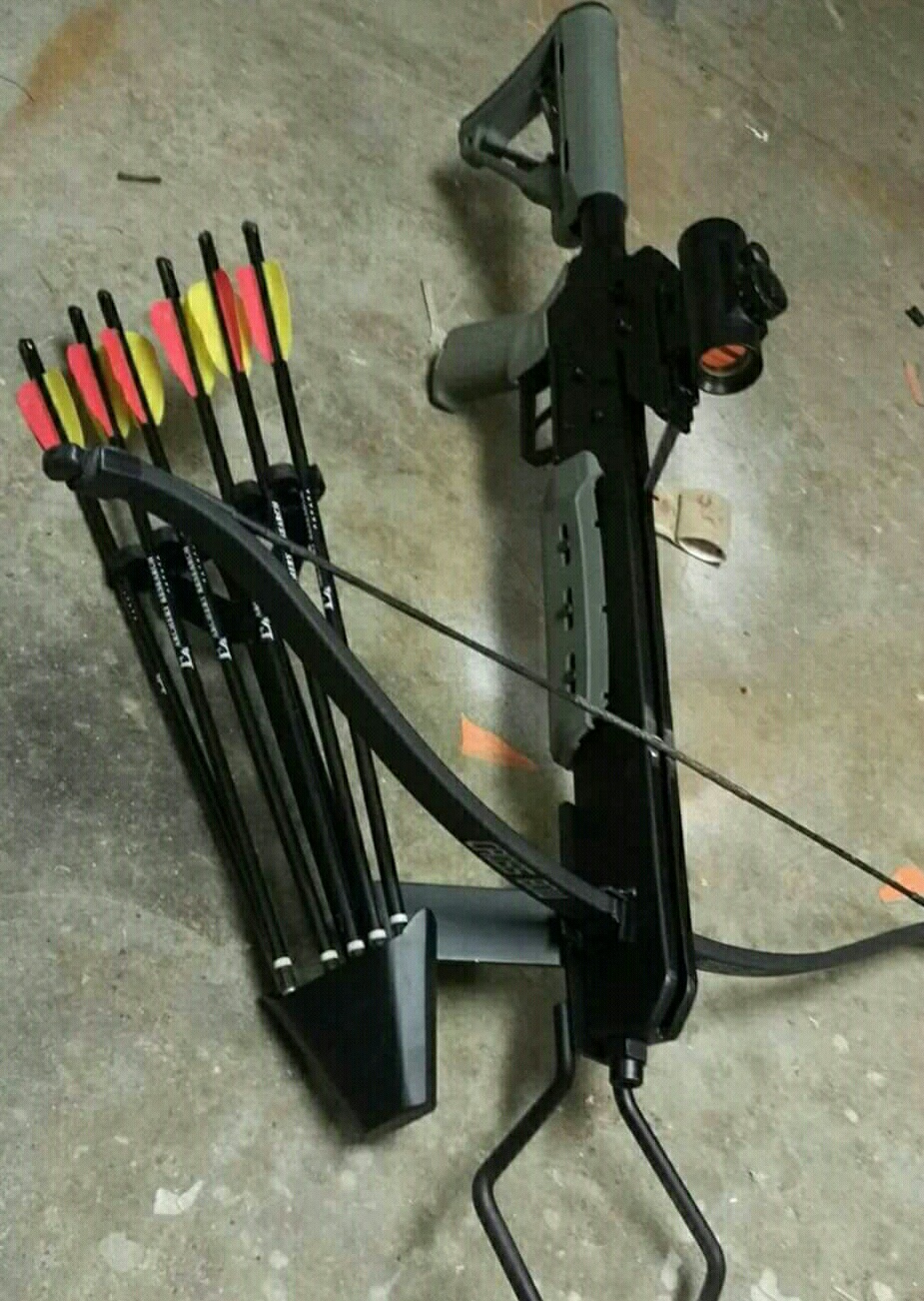

Toulec :-)
Uhel byl ještě upraven blíže k tělu kuše.

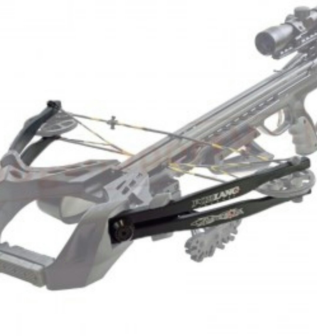

Pracuju ještě na dvou kouskách, ty však budou Kladkové. U jedné chci udělat reverzni lučiště. Ramena budou z konce lyží, tak snad budou funkční.? Co si o tom myslíte? Budu rád za každou radu.

Laminát z lyže +kladka..skús najprv v nejakom prípravku ohybat a púšťať ten na veľkosť ramien prispôsobený kus laminátu. Urob to aspoň 300 krát.
Laminát lyží ma určitý modul pružnosti, ale či na veľkosť tvojej potreby.. Myslím, že poznáš odpoveď. Otázkou je, či ta bude baviť neustále strieľať v motorkarskej prilbe..

Rozhodně bych to nedělal, nejsi schopný odhadnout mechanické vlastnosti laminátu z lyže. Zrovna včera jsem byl svědkem, kdy se z kuše při výstřelu vyvlékla tětiva a střílejícího pleskla přes obličej. Naštěstí se nic nestalo, ale od té kuše jsem si už pak držel uctivý distanc.
Pěkné kuše jsi postavil  Smile  a podle zásahu z HK i funkční. Chválím.
Co se ale toho tvého dalšího plánu týká, určitě se na lučiště z lyží vyprdni. Je to nebezpečné.

Vážím si Vaši rady. Do péra z Trabanta bych vážně nešel, vím jak je to ryskantni ohledně bezpečnosti. O víkendu jsem trochu testoval material z lyží, je pravdou se pruží, ale jen do určité vzdálenosti, natahovou vzdálenost mám odmerenou na 330mm, ae ramena z lyží dostávají pořádně zabrat. Teď nemluvím o reverzním systemu, ale o klasickém děleném "lučišti".  Zvazuji, že bych ozelel kladky, i když už je mám zhotovene na cnc. Každopádně zdvojene lučiště jako je u Kodabow Zulu bravo, se mi docela zamlouvá. Jinak spouštěcí mechanismus jsem dělal z nerez oceli. U té druhé kuše jsem se potýkal s problemem hlučnosti při výstřelu( bylo to na špunty do uší) jak dopadal vypoušteč na ocelový doraz, to jsem vyřešil navlíknutí gumové hadičky co se používá na přepady u diesel mtoru. A je to dobrě odzvucene. :-D
Na internetu jsem našel Ramena pro kuši X-Bow Guillotine. Cena je přijatelná. Takze na lyže prdím. Pokud to někoho bude zajímat, průběžně vás budu informovat a vkládat foto o pokračování mého projektu.

Pažba , rukojeť z arsoft zbraně. Pažba je stavitelná 4 různé velikosti.
