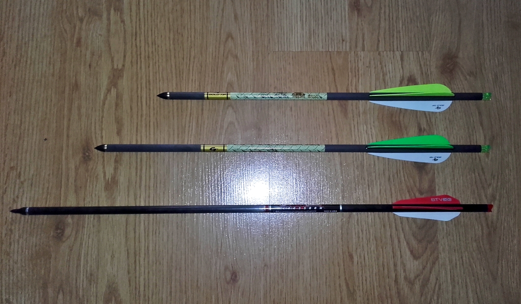

		To KOŘEN: Pěkně napsané. Shrnuto, nekupovat levné Číny, jsou to vyhozené peníze, ať už za hliník nebo karbon.
Tady se vyplatí zainvestovat a pokud si je nerozstřelíš nebo je neztratíš, budou Ti sloužit dlouhou dobu. Osobně mám dobrou zkušenosti se dvěma výrobci. Od Eastonu jsem měl dva typy. Flatline a Bloodline. Teď střílím již asi šestou sadu Bloodlinů a spokojenost jak s jejich životností, tak s přesností. Velice solidní zpracování. Jak jsem psal, jsou schopné ustát opakovaný náraz do zdi bez poškození. Délka 20" (400 gr. z toho 100 gr hrot). Fotka je nejlepší soustřel ze závodů na 50 metrů volně z ruky... Velmi dobré zkušenosti mám s Gold Tip Ballistic 425 (16" 350 gr. z toho 100 gr hrot). Krásně zpracované, mosazný inzert, pěkný povrch, krásný končík. Přesnost asi stejná (nejsem schopen poznat rozdíl) jen jsou křehčí. Pokud trefíš něco tvrdého, jsou zničené. Tady je porovnání zakázkových GoldTipů 14" (žluté), 16" (zelené) a 20" Bloodlinů...
